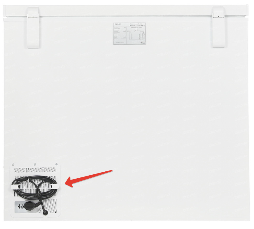

DEXP CF-D201MA/W Шнур намотан отмотать нужную длину
kurganas, Краснодар
20 0
Младший специалист, Ответы: 0, Оценили: 20 раз
На пластике, который закрывает моторный осек внизу и из которого видно начало шнура, есть сплошная область( без решеток). Вот ее и надо открывать в том месте, куда показывает стрелочка. Там надпись на английском и стрелка. Рукой у меня не получилось. Взял вилку с тонкой ручкой и аккуратно поддел . Крышка чуть поддалась и далее аккуратно к другому концу крышки сверху и снизу вилочкой. И она открылась. Если когда либо вскрывали сотовые телефоны, то методика похожа. Полностью решетку не советую пытаться открыть. Есть вероятность, что просто сломаете защелки. Только сплошную область, где присутствует надпись( по русски это примерно " Открыть здесь" и стрелочка , указывающая, откуда следует начать)
