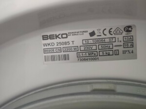

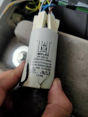

Стиральная машина начала работать не совсем правильно. При запуске программы стирки сперва секунд 10 начинает работать насос откачки воды, потом он выключается и начинает набирать воду, стирает, полоскает, отжимает и выключается, но дверца не разблокируется, пока не отключить кнопку питания. Открыв крышку машинки заметил лопнувший сетевой фильтр (на фото). Может ли быть проблема в этом сетевом фильтре?
Гуру, Ответы: 130663, Оценили: 12590 раз
Неисправна плата управления
плохие контакты в разъёмах замка или его неисправность
