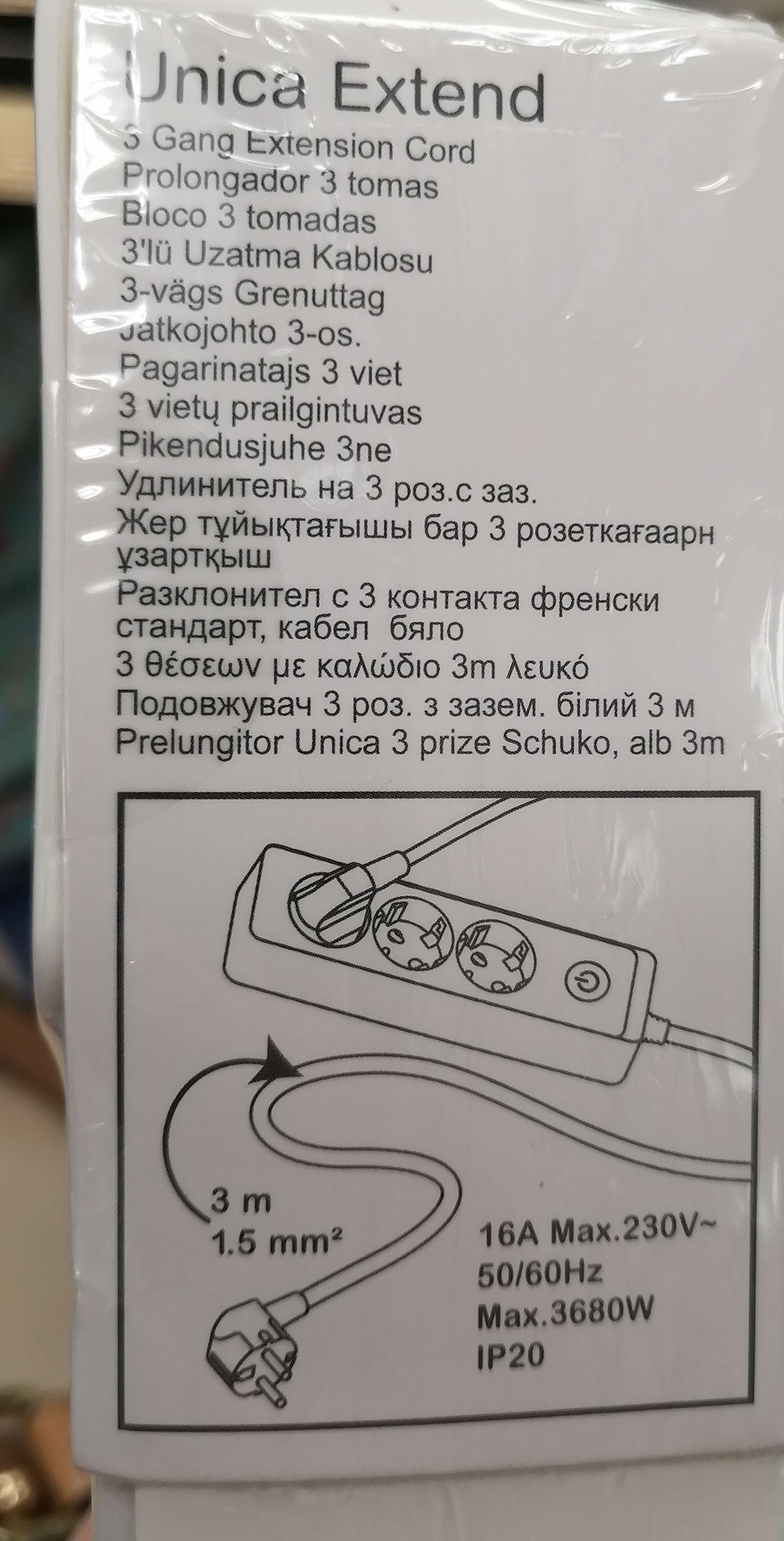

Здравствуйте, подскажите, если нет возможности напрямую подключить водонагреватель к розетки, возможно использовать тройник такой характеристики? В магазине спросили про мощность, а в инструкции кабель электропитания, который поставляется вместе с водонагревателем h05vv-f 3*1,5 mm квадратных, поэтому рекомендовали и тройник с такими характеристиками.

Чем длиннее кабель, тем толще должна быть жила. Я бы перестраховался и 2.5мм взял.
