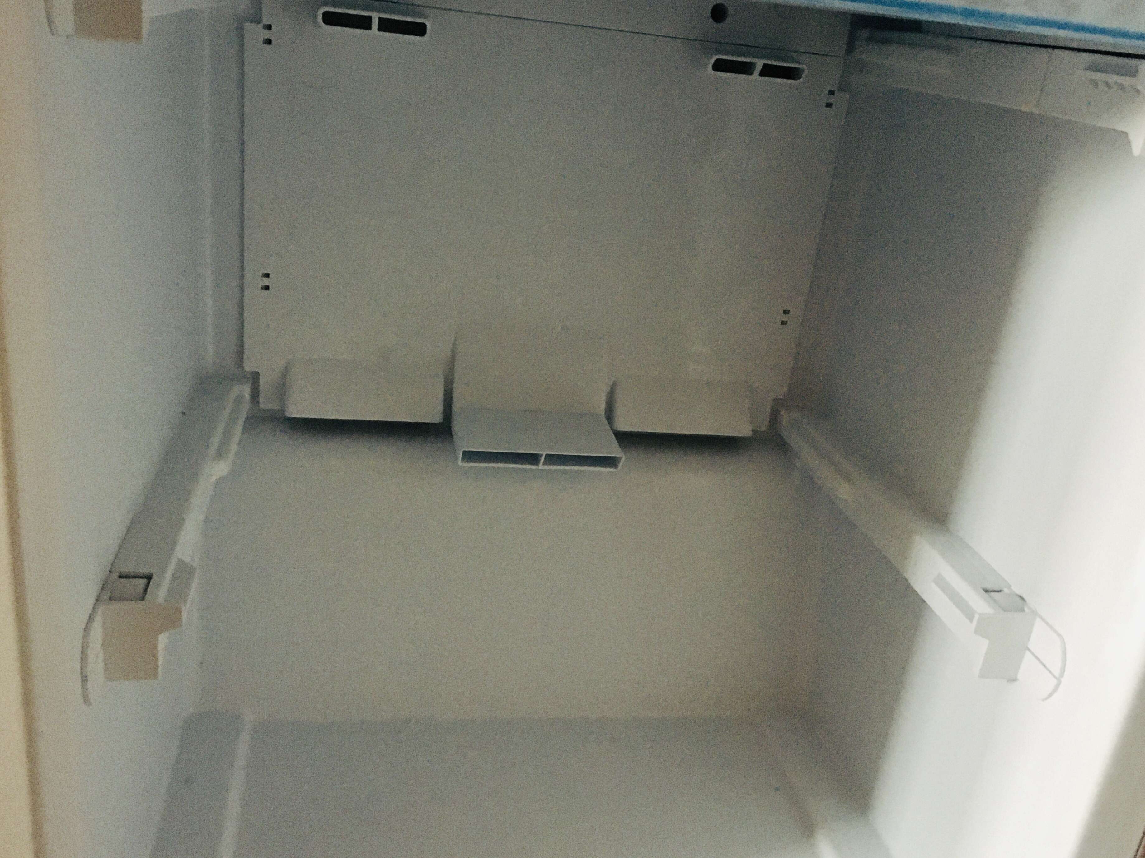

Добрый день! Холодильник Pozis RK FNF - 170 приобрёл три года назад. Не сразу заметил, что на дне морозильной камеры скапливается лёд. Не много, но, судя по описанию, быть этого не должно. Иногда на полу, под дверцей холодильника, появляется вода. Пару раз в год стал делать разморозку. В инструкции прочитал, что должен быть сосуд для сбора воды. В реальности его не обнаружил. Каков выход из положения? Разумеется, без покупки нового холодильника.

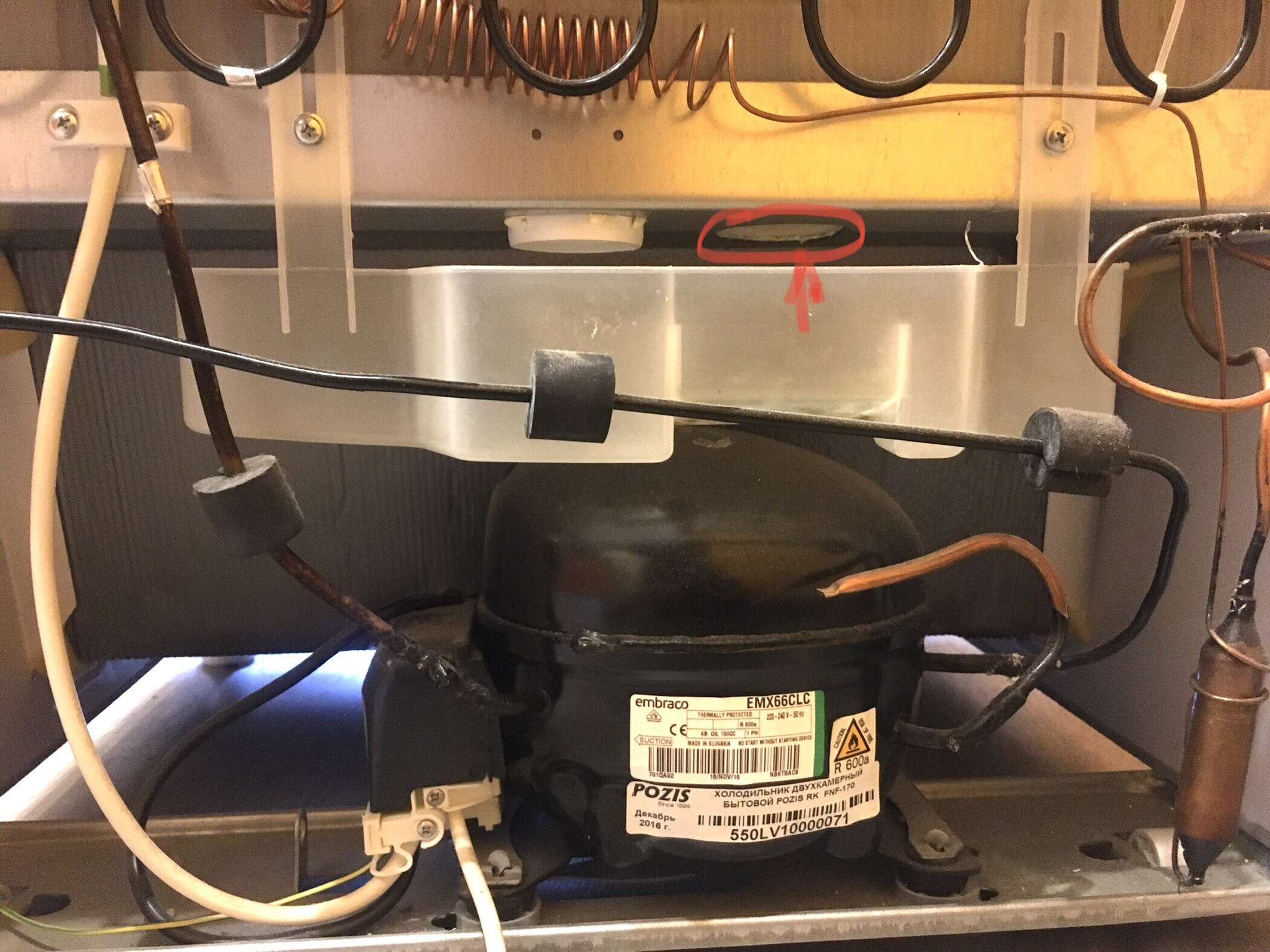

См на компресоре снизу конденсатора (трубка выходит в лоток, почистить можно снаружи чтобы не снимать панель внутри морозилки)

Нашёл сосуд для сбора воды. Конец трубки слива, кажется тоже. Верно?
Pozis RK FNF-170 White
Почистил его ёршиком для очистки курительной трубки. Надеюсь поможет.
Все правильно. Чистить желательно чем либо длиным но не жестким чтобы не повредить саму трубку дренажа и сам испаритель в морозилке(не дай бог)

К сожалению, снова под холодильником вода, а на дне морозильной камеры слой льда.
Не знаю, правильно ли чистил. Ёршик входит на несколько сантиметров. Дальше не проходит
