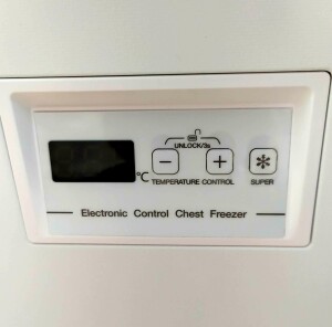

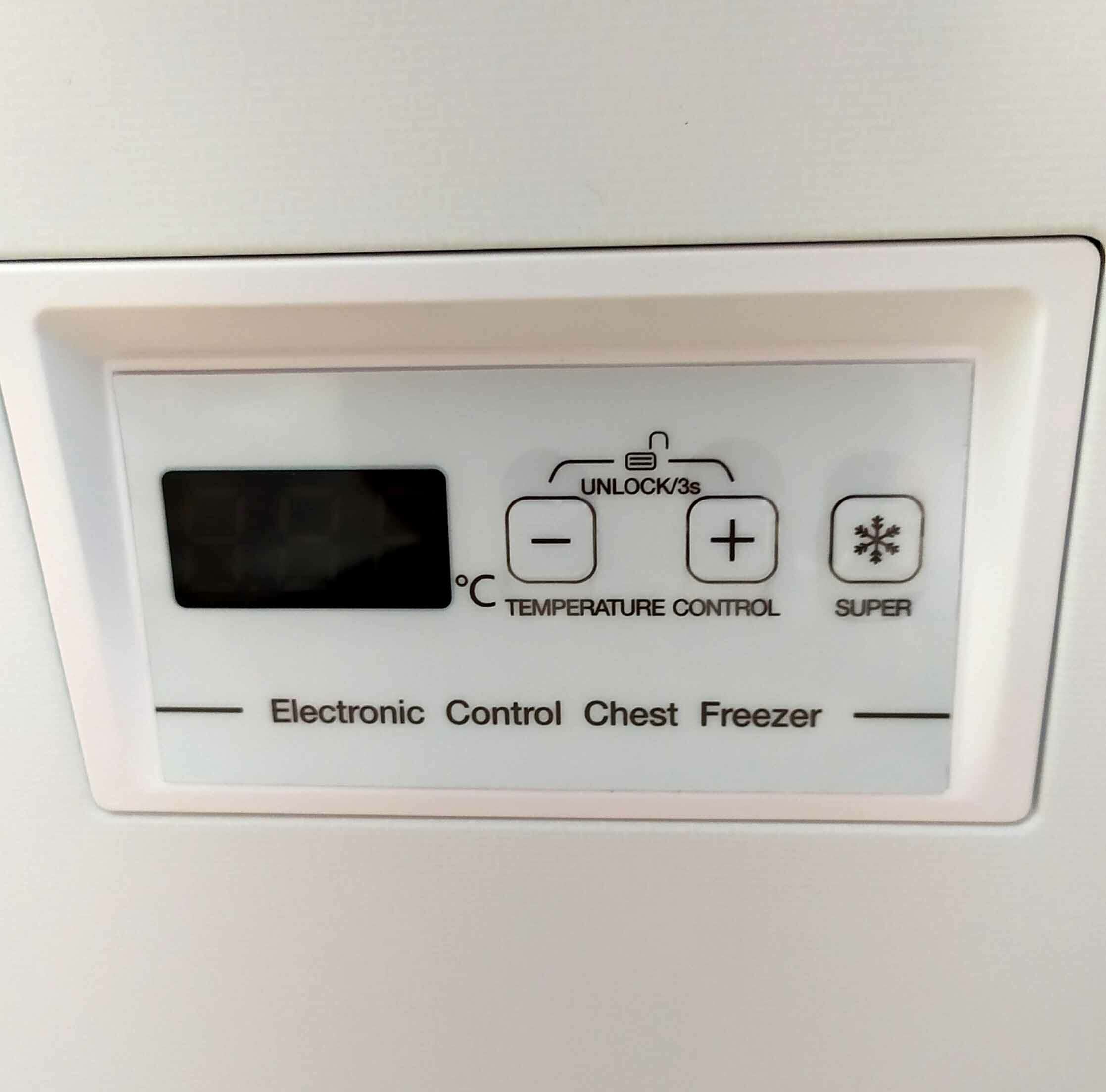

Ларь морозильный KRAFT BD (W) 250 BL - новый, куплен в DNS 21.08.21 г.
Не регулируется температура на электронном пульте и Super заморозка также не устанавливается.
Температуру и Super заморозку можно установить только после 5-тиминутного отключения ларя морозильного KRAFT BD (W) 250 BL.
KRAFT BD(W)-200BL
Отключите блокировку кнопок
проверьте управление и настройку по инструкции
или обратитесь по гарантии
