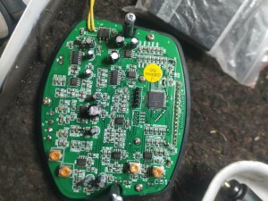

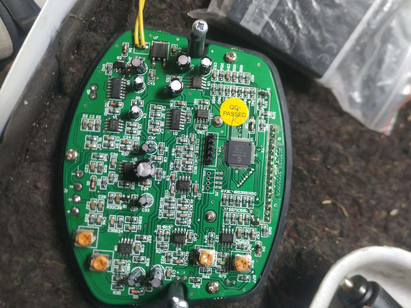

Помогите, пожалуйста, определить, куда подать питание md3010?
Mddetectors md3010
Klaus, Санкт-Петербург
Два жёлтых проводка на фотке - это и есть питание 9V. Один проводок, который идёт на защитный диод - [+], а другой, соответственно [-]. Следует обратить особое внимание на то, что фильтрации по питанию в этом китайском девайсе практически никакой нет, рассчитано на питание от батареек, так что при использовании сетевого блока питания, позаботьтесь о его высокой стабилизации и фильтрации, иначе ложные помехи не дадут вообще пользоваться хоть как нибудь. Удачи!
