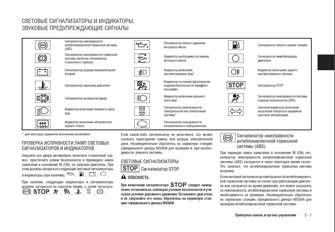

Горит "Стоп" на панели приборов.
Если горит постоянно, а не только при запуске, то вот вырезка из сервисной книжки:
Nissan Almera G15
Аноним 3 года назад
Здравствуйте почему у меня на панели приборе горит STOP и не гаснет в чем проблема но я ежу без проблем только немного обороб болшой бензин чуток много жрет
Антон, Финикс
"Здравствуйте почему у меня на панели приборе горит STOP и не гаснет в чем проблема но я ежу без проблем только немного обороб болшой бензин чуток много жрет"
Вам нужно считать ошибки диагностическим сканером, тогда будет ясна точная причина неисправности.
