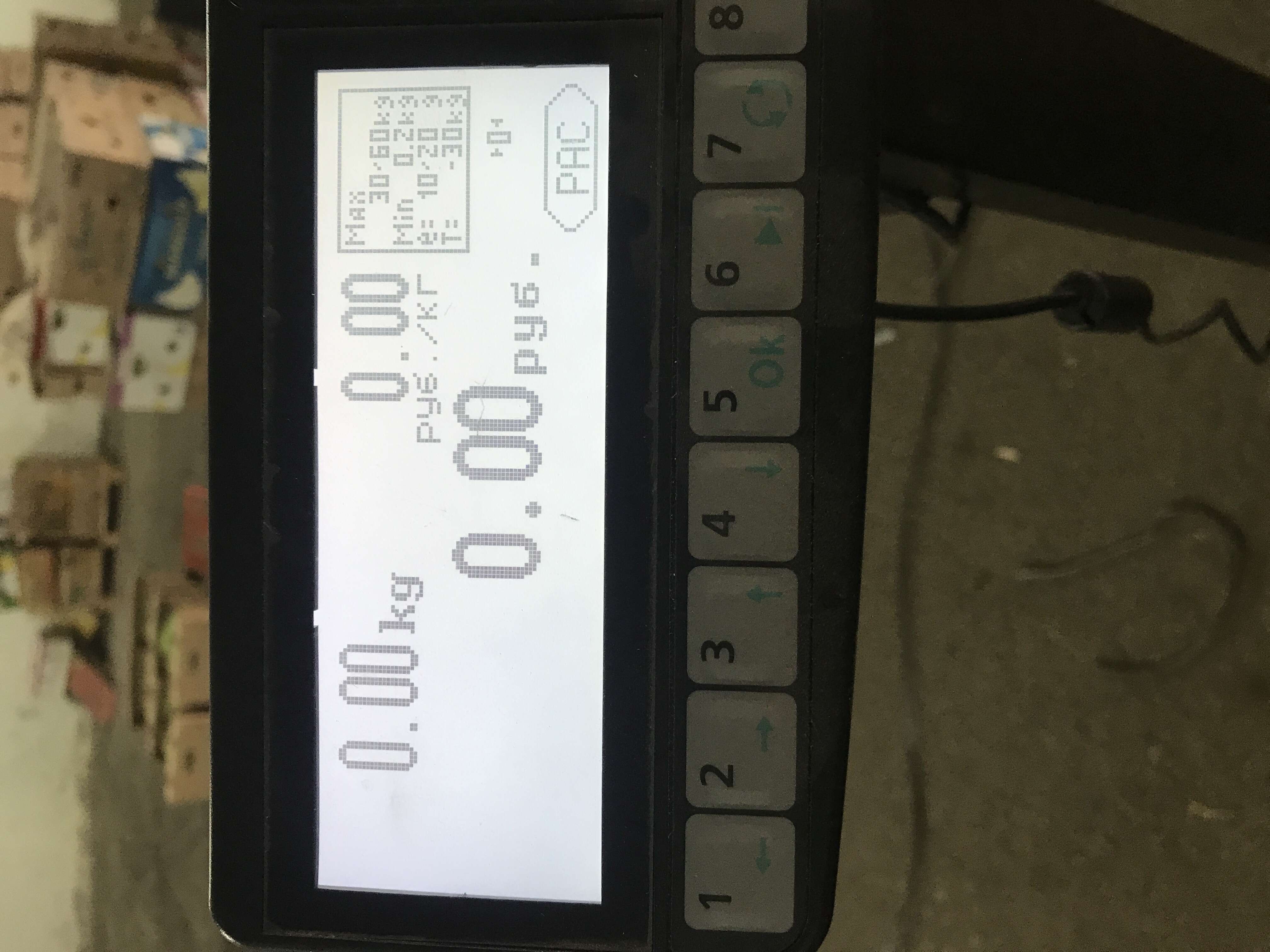

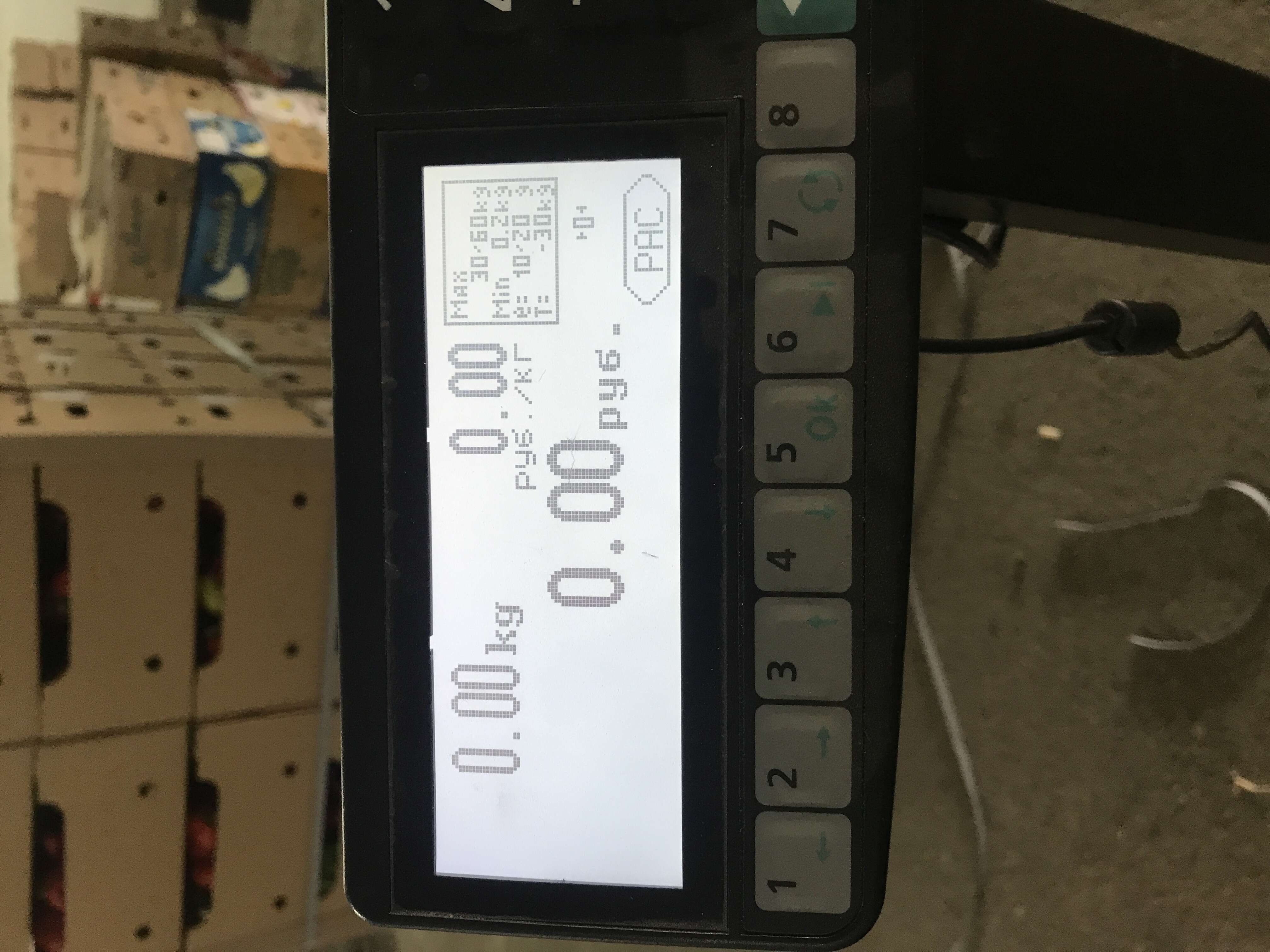

Этикетка печаталась два месяца . Товар видет, вес показывает на карандашик нажимаеш пишет без печати. Что это могло случится.? Весам два месяца.

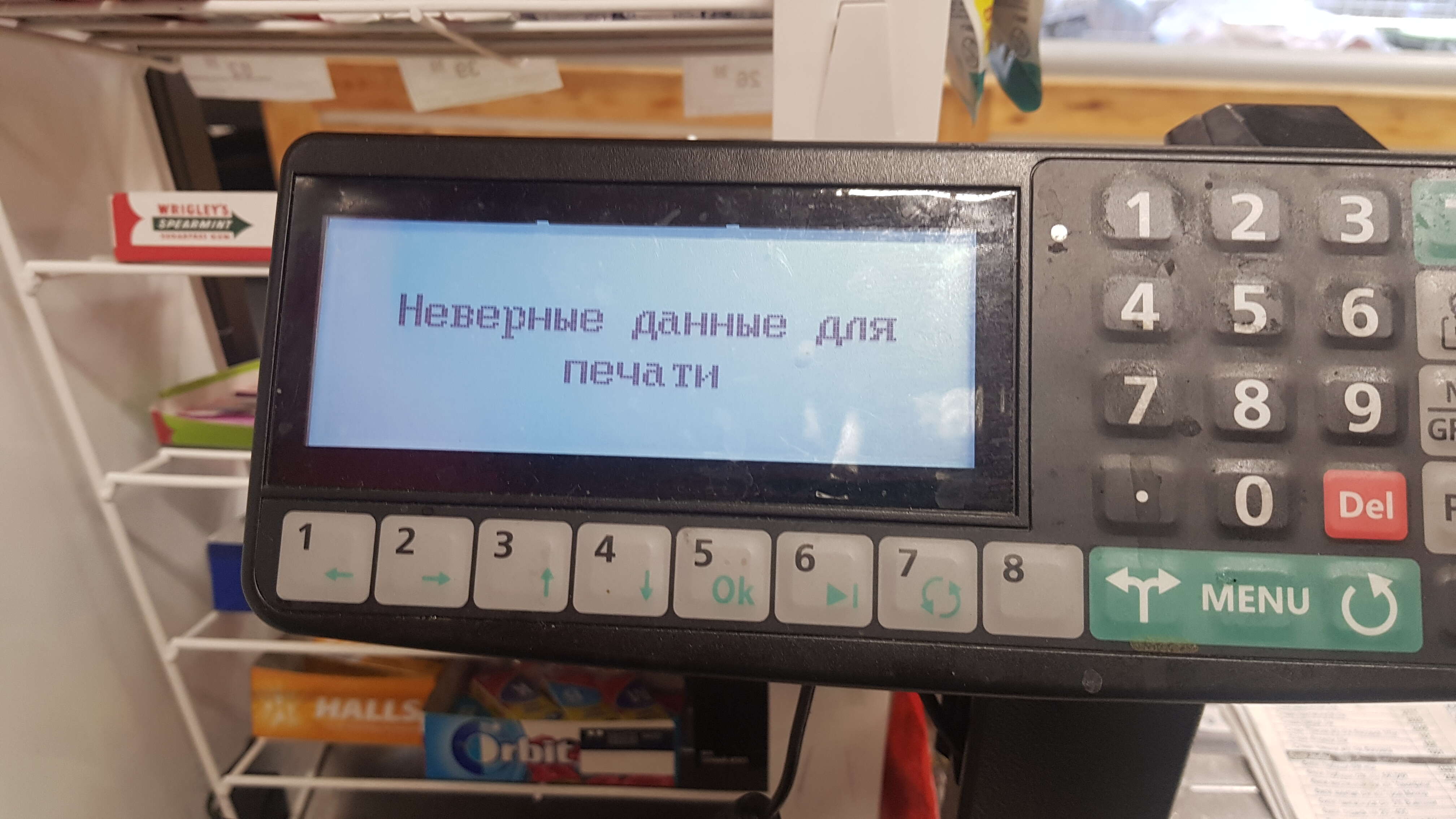

Всё работало, печатало, ничего не делали и вдруг "неверные данные для печати"
Уже выгружали, перегружали.ничего не изменилось
tacky, Якутск
Здравствуйте, как решили проблему?
Аноним 2 года назад
Такая ошибка у нас появляется когда в весах удаляется шаблон PRO, нужно через приложение Масса-К Редактор шаблонов, заново загрузить шаблоны в весы и затем не забыть выбрать нужный

Как убрать рубли
И сделать так
anechka-kalashnikova, Редмонд
Как убрать рубли
МАССА-К МК-15.2-RL10-1
Как убрать рубли
Как убр
а
