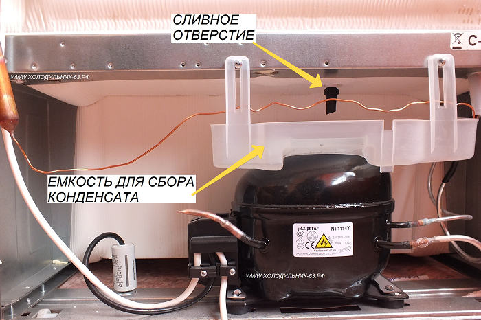

Здравствуйте.
Поясните, пожалуйста, где должна находиться ванночка для талой воды? В моем случае из холодильника над компрессором выходит резиновая трубка, в итоге вода на полу. Как выглядит эта ванночка и где крепится?
Спасибо
Сергей, Москва
2 0
Младший эксперт, Ответы: 2136, Оценили: 263 раз
Здравствуйте, резервуар для сбора талой воды крепиться вверху над компрессором.
