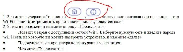

Какой кнопкой вернуть робот-пылесос PVCR 3200 IQ Home Aqua (POLARIS) к заводским настройкам Wi-Fi?
В описании - "нажмите и удерживайте кнопку до звукового сигнала" - КАКУЮ?

Две кнопки:

Дейсвительно в инструкции к этому пункту не указано про какие кнопки идет речь. но как прислали фото выше (кстати к другому пункту) нажимать надо те же кнопки.
Но в моем случае это не помогало. Что-то глюкануло в модуле управления и WiFi Вообще не включался на пылесосе. как следствие я вообще не мог подрубиться к пылесосу. да еще и не работал сброс на заводские настройки. Вообще дело казалось будет труба.
Но достаточно перевернуть пылесос, выключить по питанию, открутить панель за которой скрывается аккумулятор. Отсоединить аккумулятор. После этого все собрать обратно, включить пылесос и у меня получилось сбросит настройки. те же две кнопки на верхней части корпуса. 3 раза по три секунды

У меня правда была проблема включенного контроля доступа, который не удавалось выключить при новых подключениях.но помог сброс всех настроек на заводские. если удержать кнопоку питания до выключения всех индикаторов, потом включаете и все ок

В моем случае глюки продолжились, но отключение от батареи через раз помогает и решаетпроблему. но потом WiFi все равно забывает частенько :(
