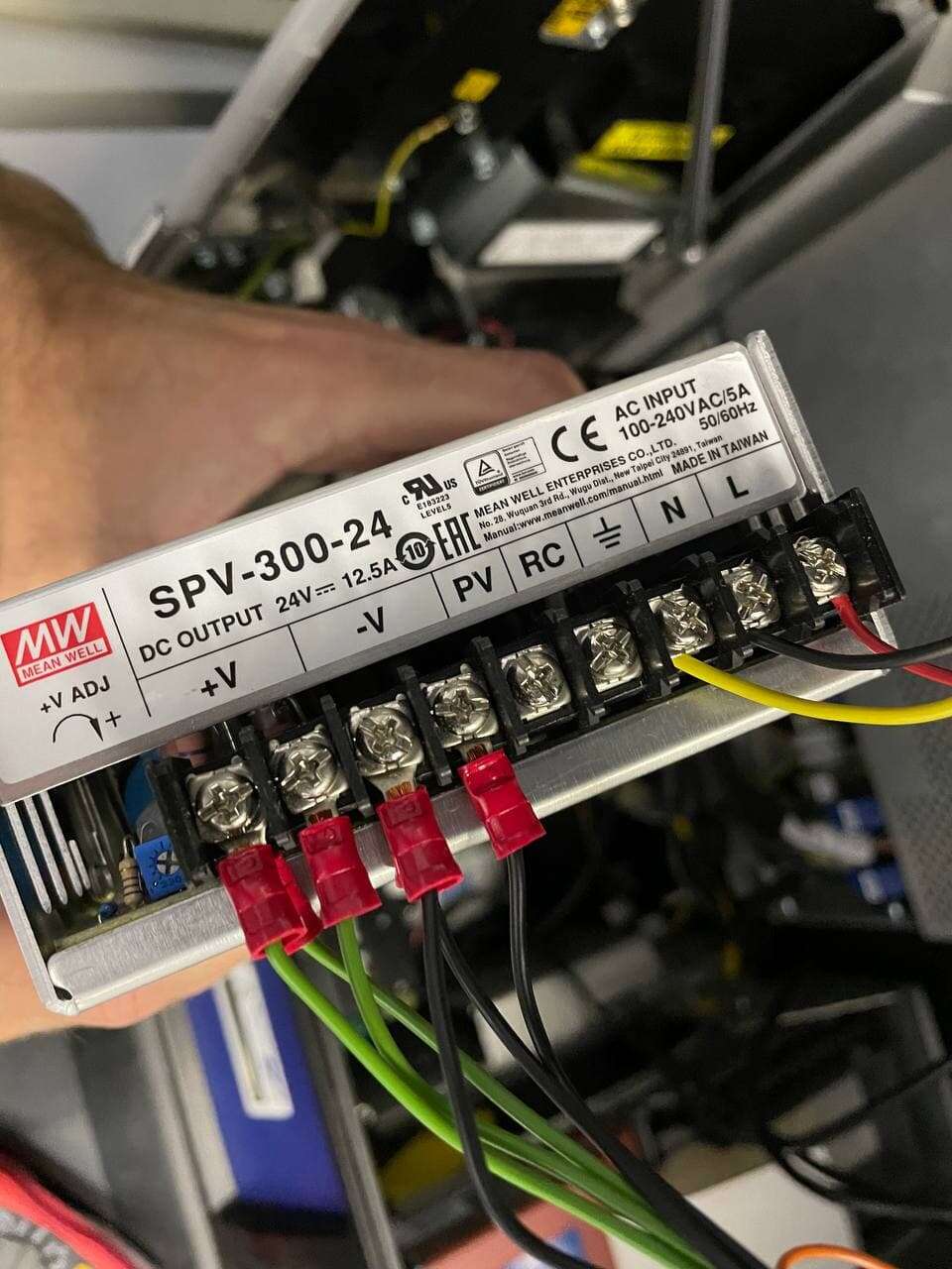

Добрый день! Есть блок питания SPV-300-24.
Подключили, на входе 220-230V есть, на выходе 0.
С чем это может быть связано?
MEAN WELL SPV-300-24
Yuriy, Нижний Новгород
Гуру, Ответы: 62640, Оценили: 12090 раз
кто же го знает. разбирайте смотрите .. БП очевидно не исправен. может кондеры какие менять, может еще что то.
Антон 3 года назад
Так вот блок прям из магазина. потому верю в то, что возможно, что-то делаю не так .
Анонимный, Москва
Он управляемый, на PV надо подать от 1 до 5,5 вольт. В даташите есть схема подключения.
