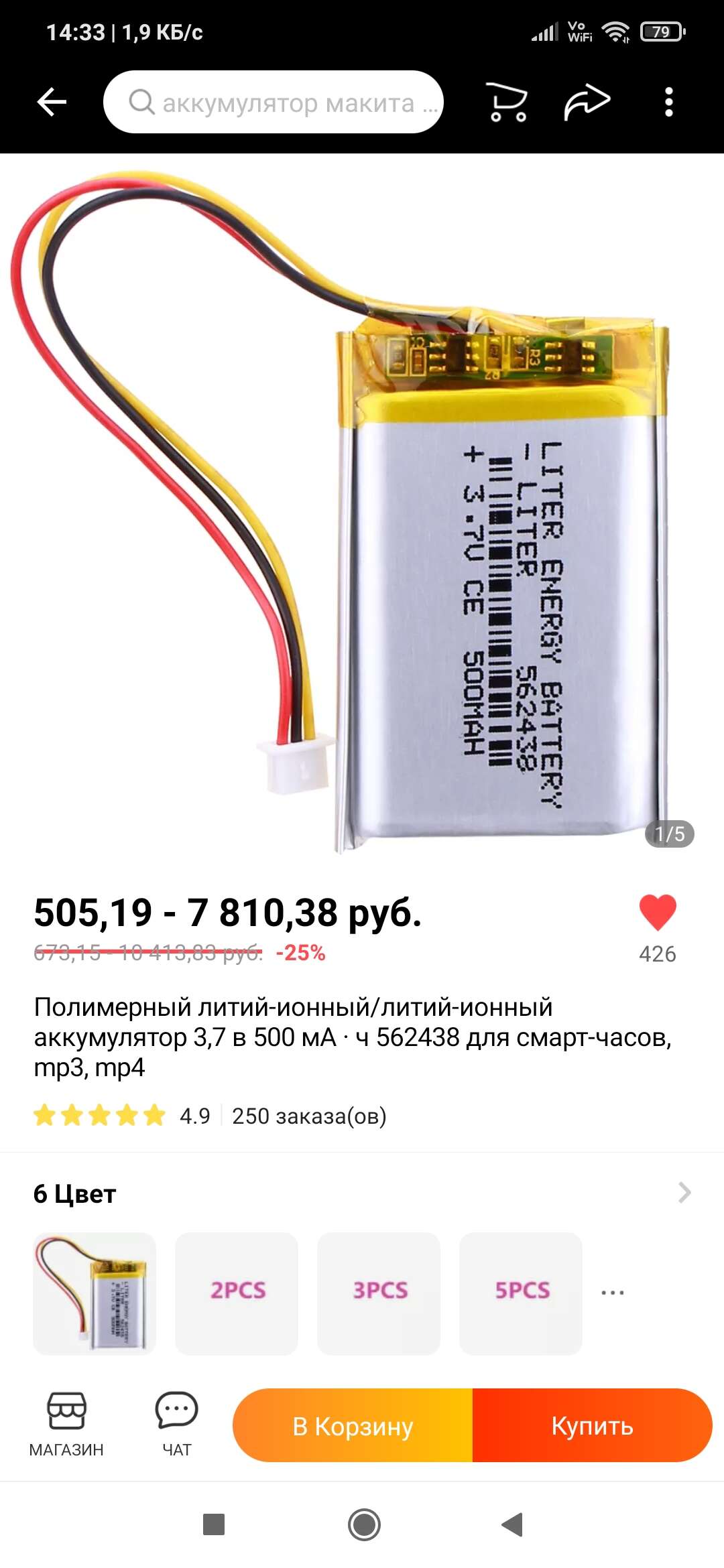

Батарея с контроллёром дороже в несколько раз чем без контроллёра на Алиэкспрессе. За какую цену Вы купили АКБ и где?
осадчий евгений, Санкт-Петербург
Новичок, Ответы: 8, Оценили: 1 раз
Очень странные у Вас данные, они без контроллера не продаются.

Да, этот аккумулятор с контроллёром зарядки. А когда подключаете регистратор в прикуриватель зелёный индикатор светится на экране?
Пётр, Азов
2 0
Ведущий эксперт, Ответы: 2897, Оценили: 3016 раз
Продаются и без контроллёров. Из-за большой разницы в цене я три раза покупал на Алиэкспресс АКб без контроллёра зарядки на свой Mio 636.
