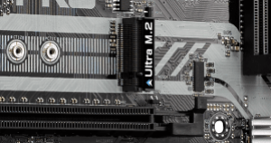

Можно установить две планик M.2

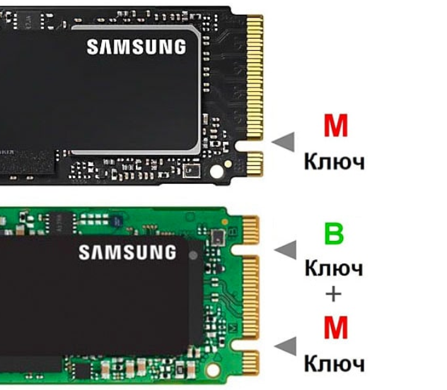

Здесь один ключ на плате значит nvme поддерживает
Также об этом говорит спецификация
Один разъем поддерживает PCIe Gen3 x4 & SATA3, второй только PCIe Gen3 x4
