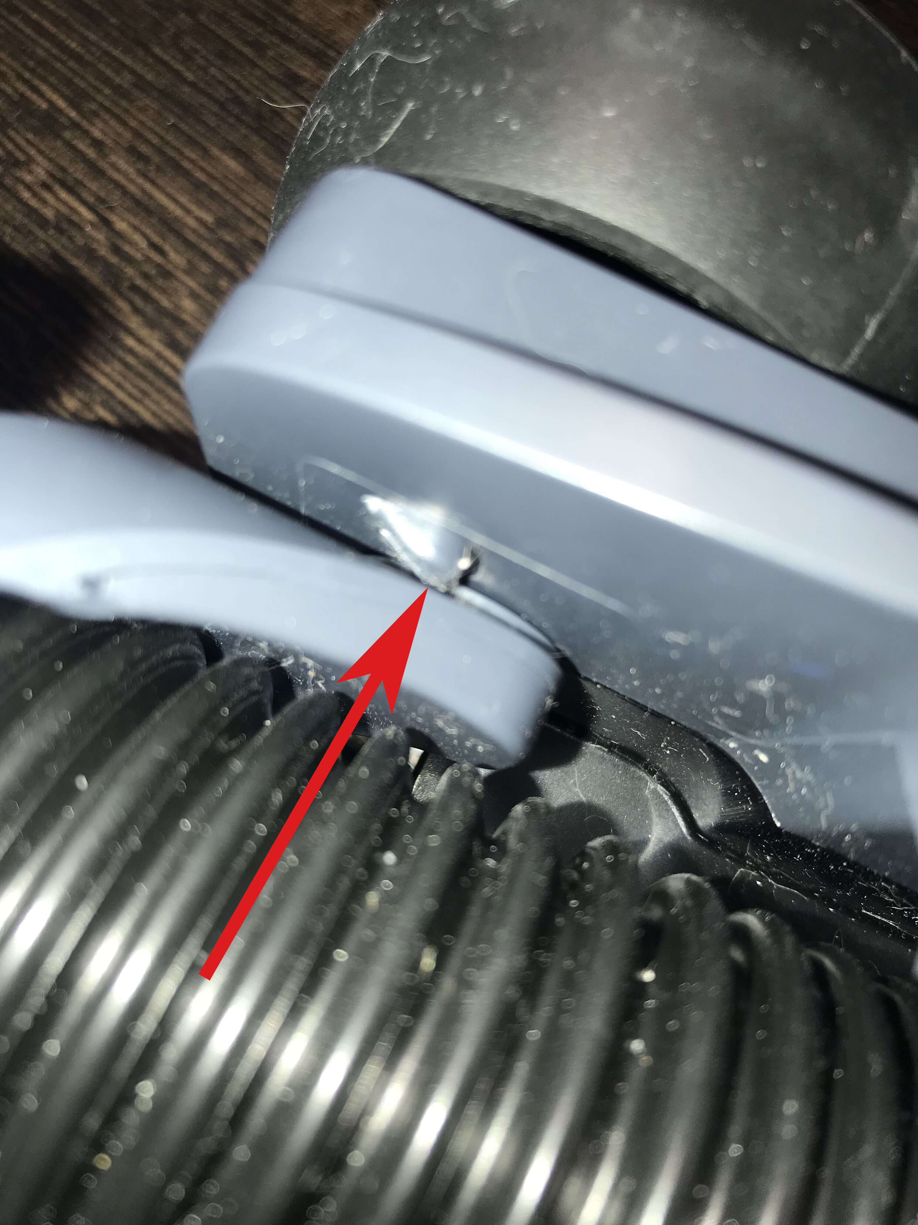

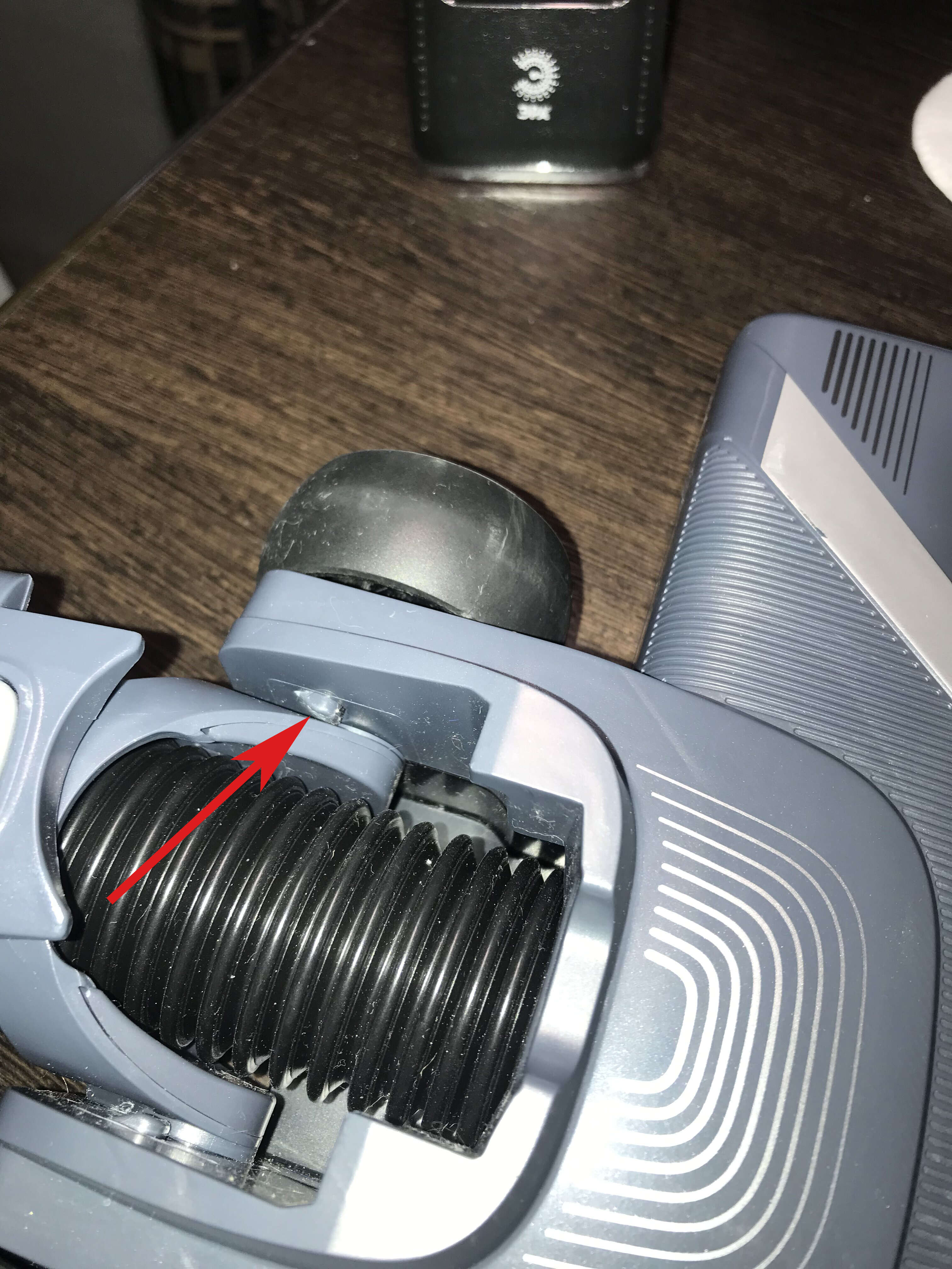

Подскажите, как разблокировать турбощетку Тефаль 9690 из положения 90 градусов?

Вот эти выступы держат патрубок. Вставить плоскую отвертку между патрубком и выступом.

) это не проблема. Это удобная функция Stop and Go - фиксация трубки в вертикальном положении)
разблокируется элементарно - легко стопой прижимаете щетку к полу, а ручку слегка отклоняете назад.
ппоблема другая - через 1,5 месяца постоянного использования блокиратору сточились и пылесос перестал так удобно фиксироваться для «парковки»(
