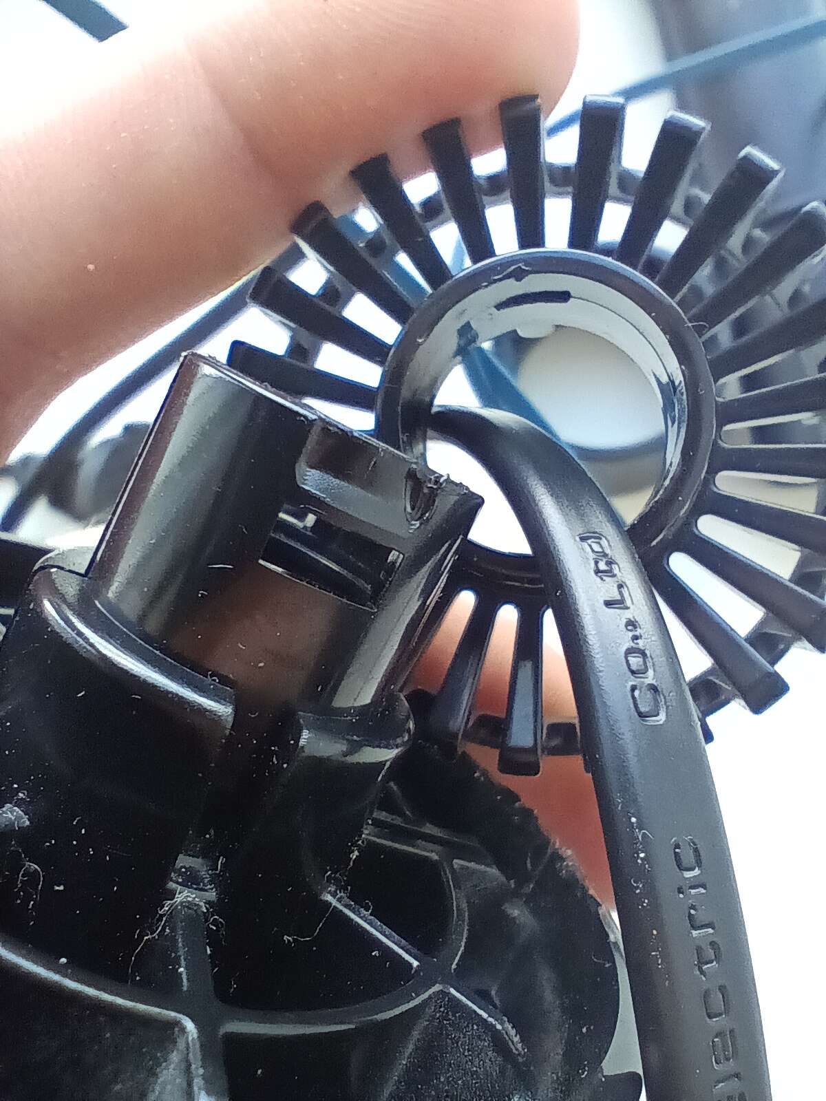

Сперва стоит снять заднюю решëтку, у входа кабеля в корпус есть 2 углубления, их нужно вдавить к кабелю, затем сдëрнуть решëтку
Galaxy GL4404

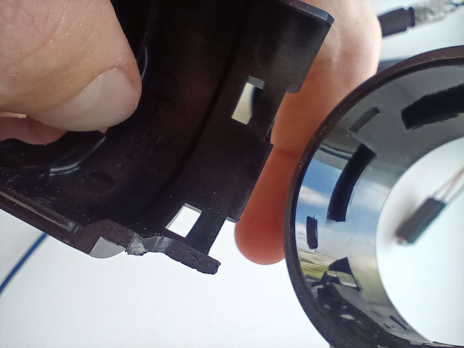

Дальше по идее следует снять деталь к которой подключаются насадки, внутри есть 4 защëлки, их нужно вдавить к центру
Galaxy GL4404

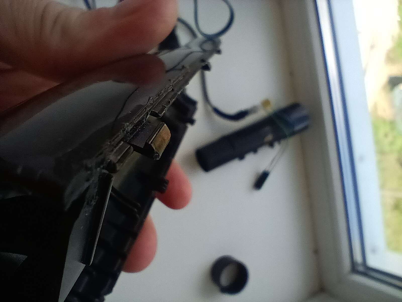

Но я располовинил корпус(по 3 защëлки с 2 сторон) и просто вытянул половины корпуса из этой детали
Galaxy GL4404
