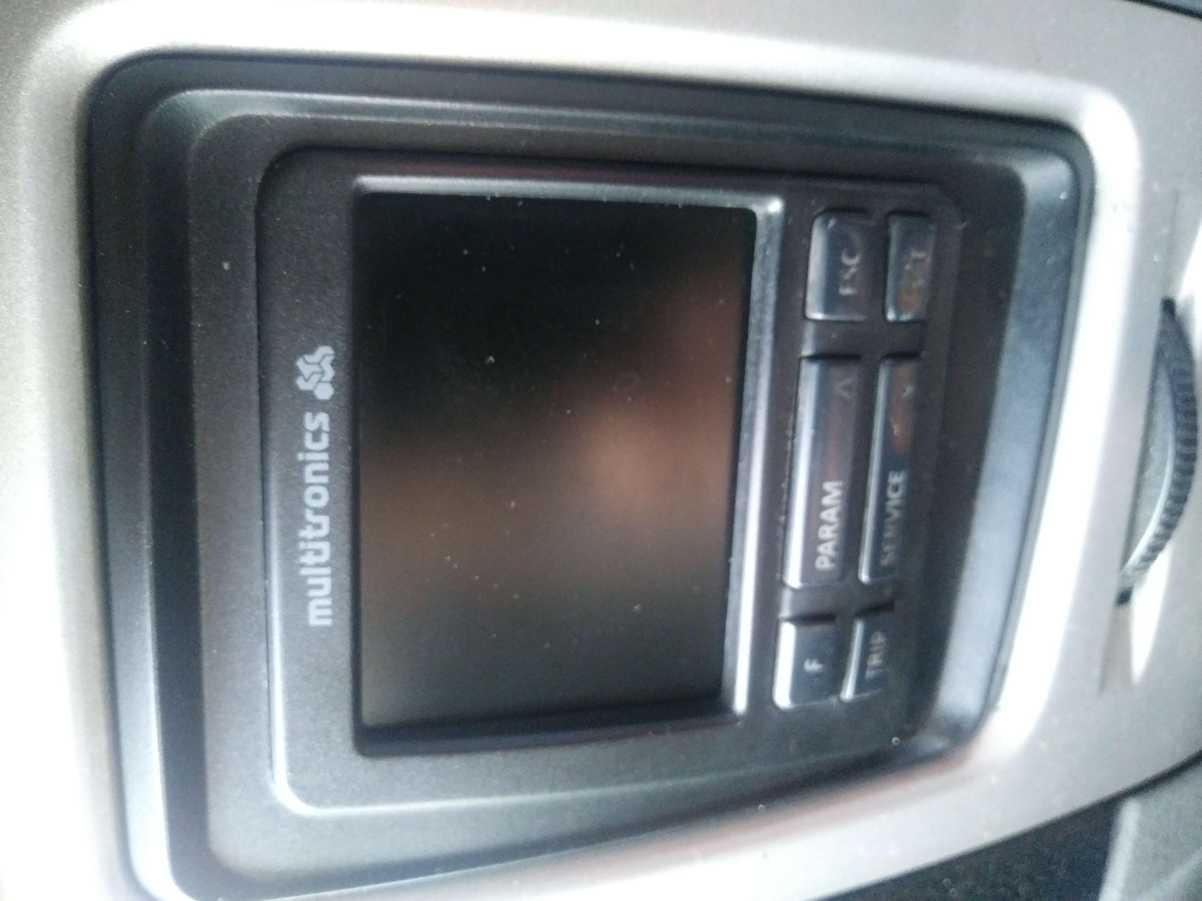

Всем привет.
Мой мултик на газеле не включается сам, включается только после нажатия на любые кнопки, потом гаснет через (примерно) 10 секунд. Гаснет только дисплей-подсветка.
Multitronics C-580
В настройках ничего не нашёл. Помогите, надеюсь пойму.

Попробуй настройки виртуальные отключить. Чтобы включался при повороте ключа и запуска двигателя

значит нет сигнала от ЭБУ. А после запуска двс то-же выключается? Надо выставить в настройках виртуальный замок зажигания и большую чувствительность. Провод от колодки подключнн к диагностическому разъему?
