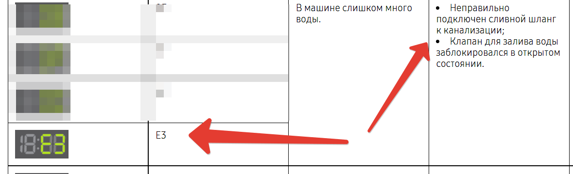

Стирает пока не начинает полоскание и останавливаться 🤷🏾‍♀️ потом загорается Е3
Вопросе (Машина выдаёт ошибку 3Е?) был дан ответ (Мотор заблокирован, перегружен , неисправность подшипников барабана, перегруз бельем по весу)
В коментарии Е3 это две разные неисправности
