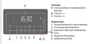

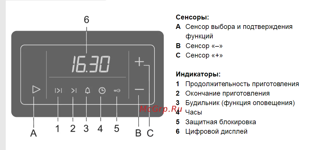

Для модели настройка часов и управление Установка текущего времени
Для установки текущего времени сенсором A выберите символ 4.
Сенсорами В «–» и С «+» установите точное время.
Подтвердите введенное время повторным нажатием на сенсор A или через несколько секунд
установка сохранится автоматически.
Программирование времени работы духовки
Программатор позволяет запрограммировать время работы духовки 3 способами:
продолжительность приготовления: духовка сразу начнет работать и выключится через установленное время,
окончание приготовления: духовка выключится в установленное время,
отсрочка старта: в определенное время духовка автоматически включится и выключится в установленное вами время
Окончание приготовления
Данная функция позволяет запрограммировать время отключения духовки (окончание
приготовления).
Окончание приготовления можно запрограммировать не позже чем через 10 часов с момента
установки функции!
Проверьте, установлено ли точное время суток.
Сенсором А выберите символ 2. На дисплее высветится текущее время суток. Сенсорами
В «–» и С «+» установите время окончания приготовления.
Включите духовку (выберите режим нагрева и температуру). Духовка сразу включится
и автоматически выключится в установленное время. Раздастся прерывистый звуковой
сигнал, который можно выключить нажатием на любой сенсор, или через 1 минуту сигнал
выключится автоматически.
