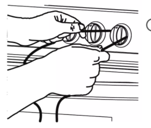

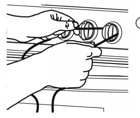

У плиты съёмные ручки? Leran ECC 3607 W попробуйте так Снимите ручку управления с крана горелки. Для этого используйте отрезок провода в изоляции: сложив его петлей и просунув эту петлю в щель между ручкой управления и пластмассовым окантовочным кольцом, как показано на рисунке справа, потяните на себя до снятия ручки |
