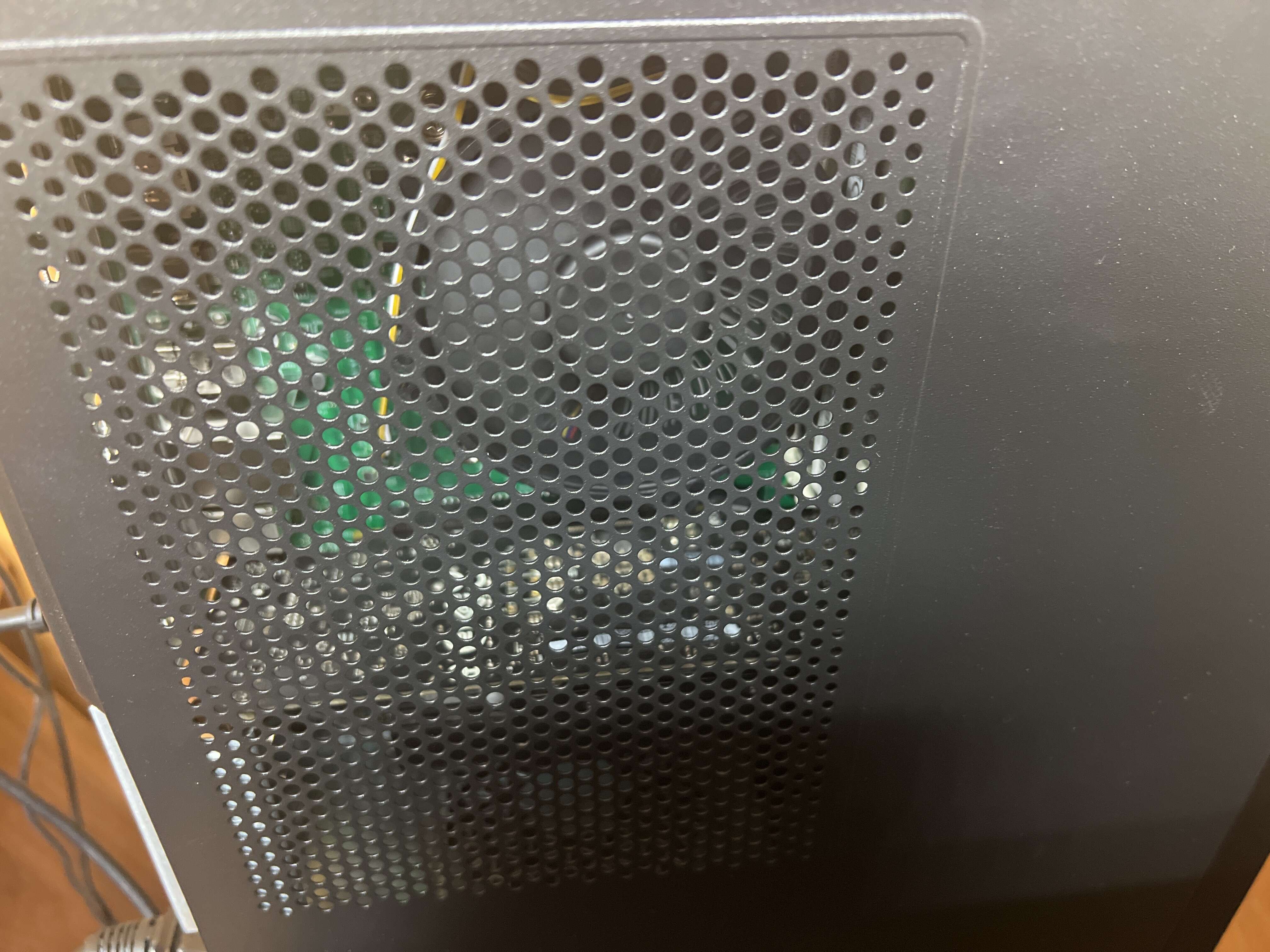

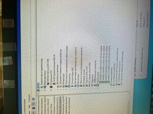

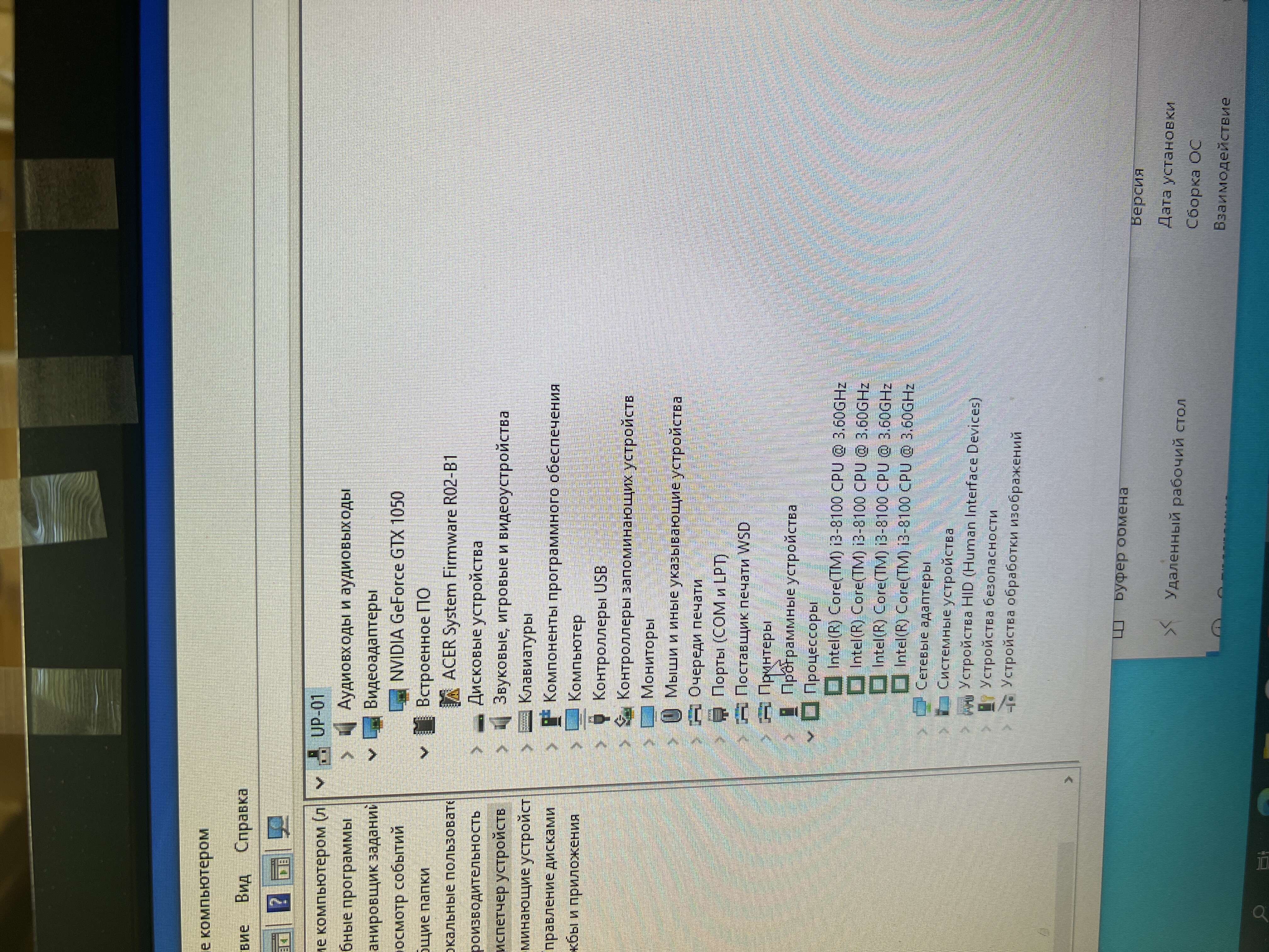

1050 2gb lp, придеться извлечь панель для дисковода и харда, взамен hdd ставим M2 (так ничего не будет болтаться) и в bios настроить чтобы ошибки не скандировала, тогда каждый раз f1 не будет просить , будет чуть болтаться передня пластиковая крышка но это не беда .
Svyatoslav Chizhovkin 1 год назад
Зайти в биос для настройки видеокарты? Или запуска с ssd?
