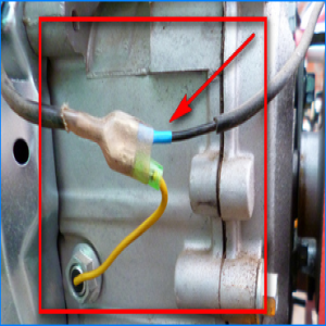

1.Проверяем целостность провода идущего от кнопки (ON/OFF) на рычаг управления мото блоком до свечи зажигания
Texas Hobby 500 BR

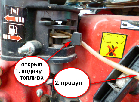

если мотоблок не заводится и после зачистки свечи, открываем заслонку топливного провода и продуваем его
Texas Hobby 500 BR
