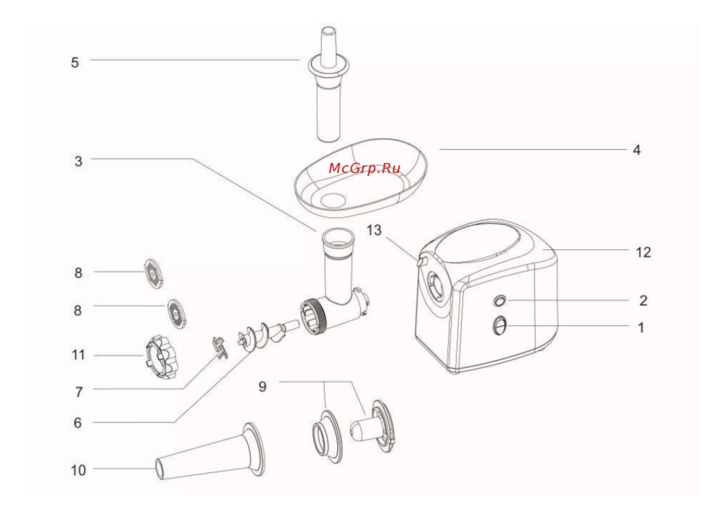

Как собрать мяморубку
Scarlett SC-MG45S51
Вставьте блок мясорубки в гнездо на корпусе.
Вставьте в блок мясорубки шнек длинным концом и поворачивайте его до тех пор, пока он не встанет на место.
Наденьте на шнек сначала нож, а затем решетку так, чтобы ее выступы вошли в пазы на корпусе блока мясорубки, а режущие кромки ножа плотно прилегли к ее плоскости, иначе мясо не будет перемалываться.
Затяните (не перетягивая) кольцевую гайку.
Установите на загрузочную горловину мясорубки лоток для продуктов.
Поставьте мясорубку на ровную поверхность.
Ничем не перекрывайте вентиляционные отверстия на нижней и боковой панелях
