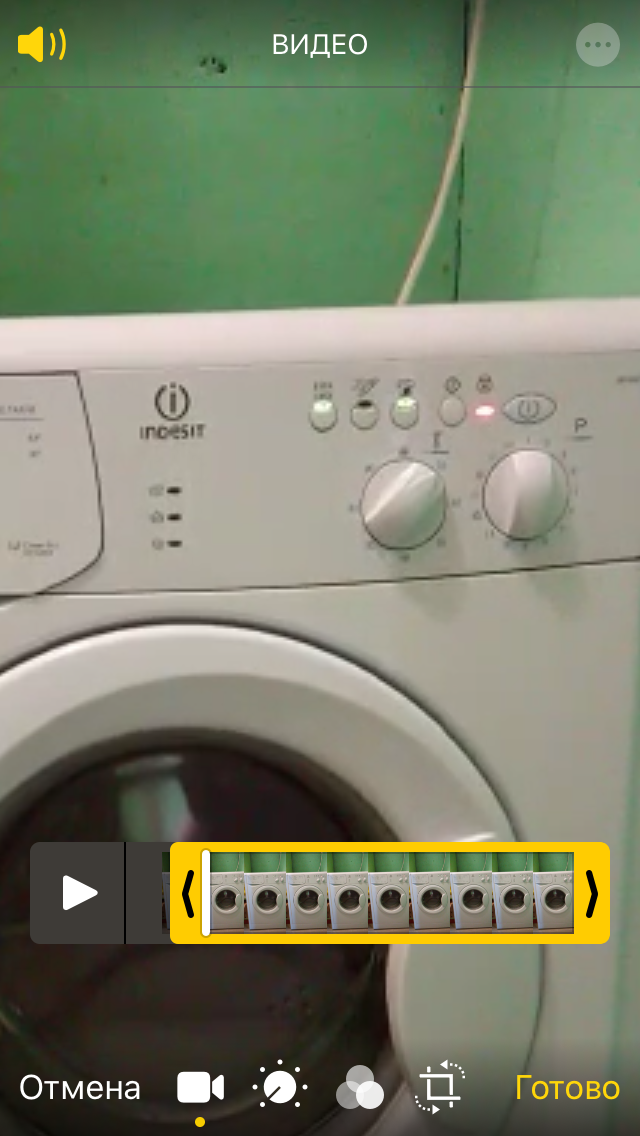

Мигает кнопка оборотов и кнопка сильно грязной вещи. И еще быстрее замок моргает. Это какая ошибка?

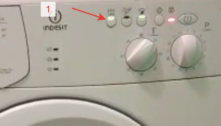

Если указаны стрелкой. Неисправность блокировки сменить замок, проверить разьемы проводку

Первая обороты, третья гряная футболка и еще быстрее моргает замок.

Вот

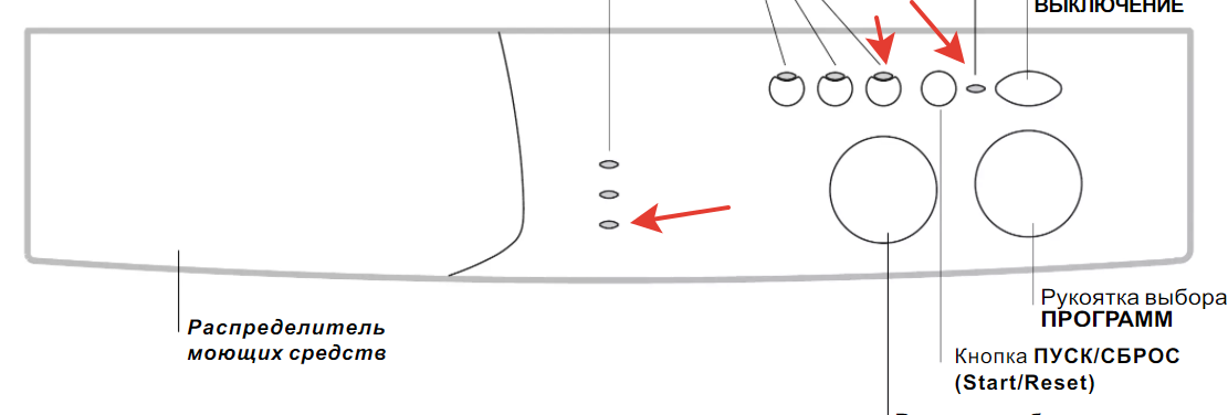

Ошитбка F16 отсутствуцет герметичность в дверце люка, или неисправность замка УБЛ

16 там мигает только номер 5.
Гуру, Ответы: 131233, Оценили: 12619 раз
Первый индикатор по расшифровке ошибок не считывается
