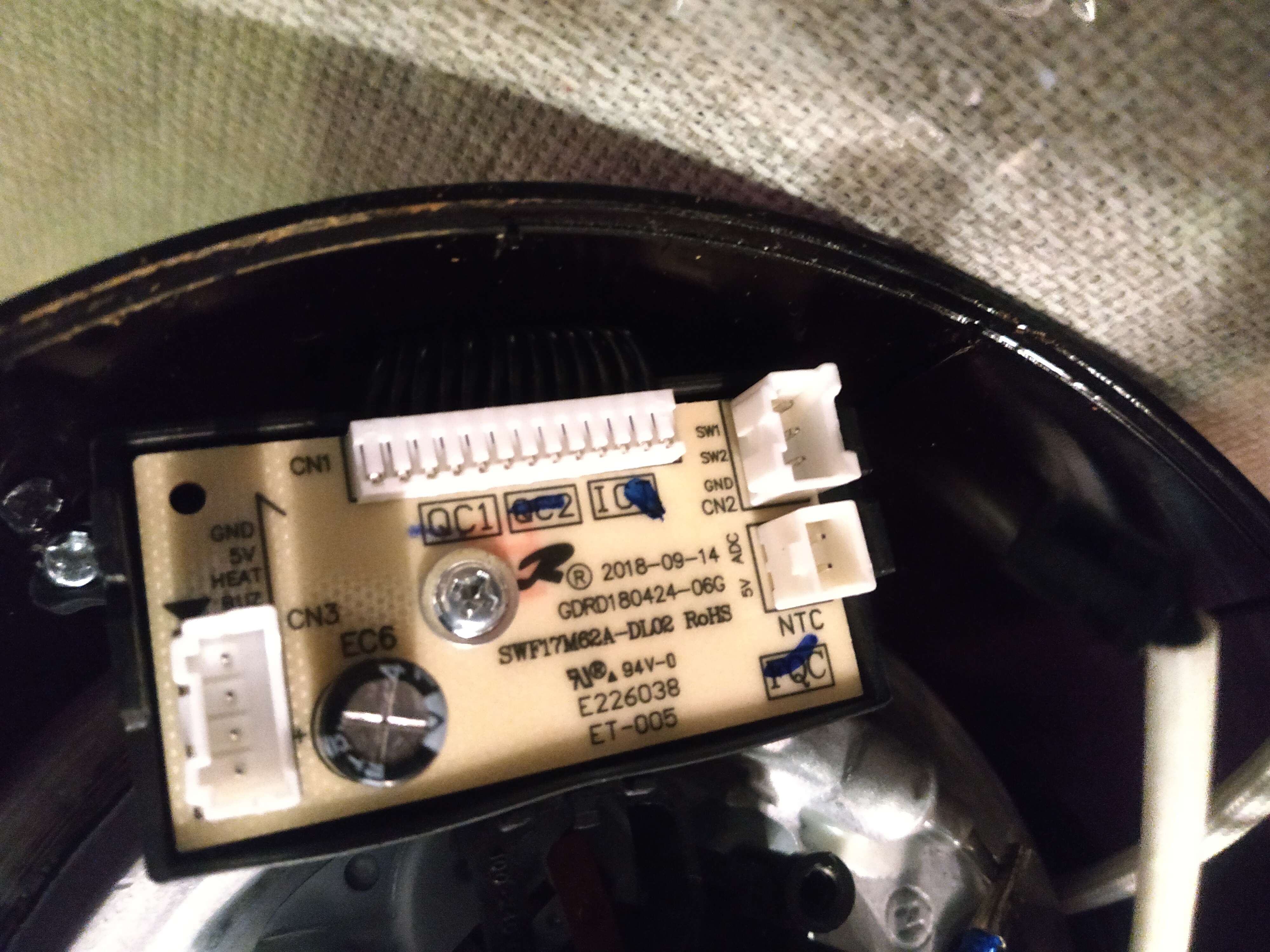

Tefal Smart&Light KO851830
Намокли контакты. Просушил феном и заработало.
Y L 10 месяцев назад
Все так, спасибо
Сергей Катков, Москва
2 0
Новичок, Ответы: 0, Оценили: 2 раз
Залиты кнопки.Или плата водой.Ремонтируется снятием кнопок,на ручку.Выкрутить винт крепления платы.Снять резиновую защиту (с платы кнопок).Феном просушить.Я покрыл плату и разьем лаком.
