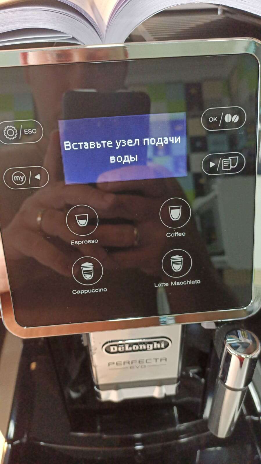

Добрый день. Купил кофемашину DeLonghi ESAM420.40.B - при первом запуске действовал по командам дисплея - выбрал меню на русском языке, набрал воды в резервуар - после чего машина пишет - ВСТАВЬТЕ УЗЕЛ ПОДАЧИ ВОДЫ. И никак она больше не реагирует. Помогите, пожалуйста, что делать?

Проверить, что узел подачи горячей воды установлен в сопло и установить под ним ёмкость (рис. 6) минимальным объёмом 100 мл.

спасибо, за информацию. Вечером проверю и потом отпишусь.
