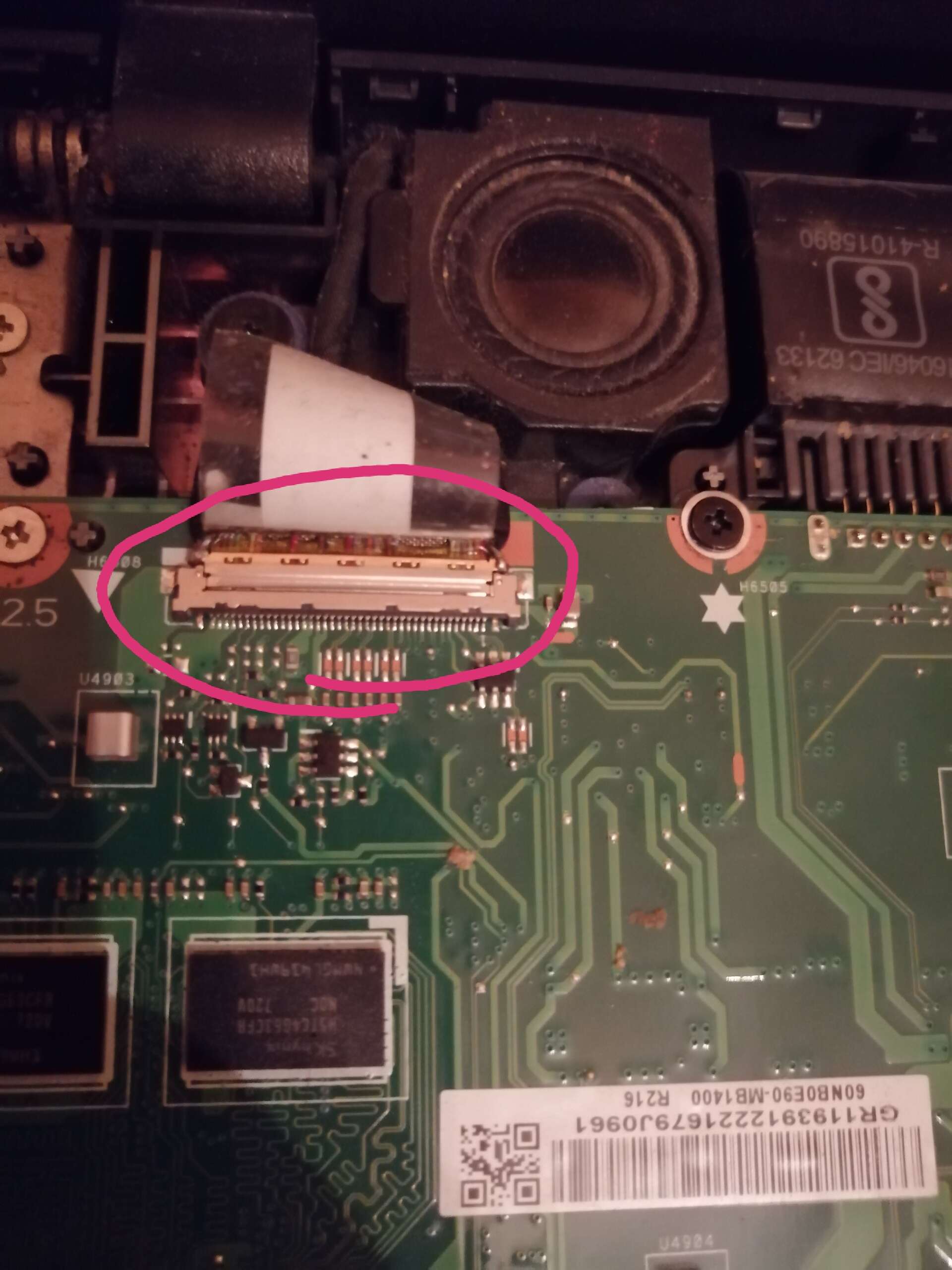

Здравствуйте, а помогите, пожалуйста, с таким вот вопросом.
Не могу отсоединить шлейф от матрицы, не вижу никакого фиксатора.
Asus VivoBook Max X541NC-DM114T

Этот шлейф отсоединяется как есть, без дополнительных фиксаторов, только сам шлейф тянуть нельзя, нужно аккуратно скальпелем разъединить металлические элементы разъёма, на шлейфе остаётся металлический элемент конструкции. Удачи!

А можете подсказать пожалуйста как именно это сделать,где нужно поддеть скальпелем чтобы отсоединить,а то конструкция стоит намертво такое ощущение что припаяна.

На Вашем обведённом фрагменте есть s образные зазоры с левой и правой стороны между металлическими элементами, слева на картинке зазор больше, с него и начинайте.

Понял спасибо вам большое,вот эти вот зазоры правильно же?

Вот эти зазоры же?
А я смогу , отсоединить а потом без проблем поставить назад ,там же ничего не повредится?

Можете ответить пожалуйста,а то мало ли не туда полезу да что-то поломаю

Если у Вас нет опыта ремонта подобных изделий, лучше привлечь для этого специалиста.
