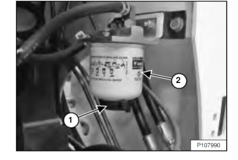

Замена топливного фильтра.
Гуру, Ответы: 130415, Оценили: 12582 раз
Заглушите двигатель и откройте заднюю крышку. Извлеките топливный фильтр(2) Очистите пространство вокруг основания фильтра. Смажьте чистым маслом уплотнитель нового фильтра. Установите фильтр и затяните от руки. Удалите воздух из топливной системы
ПРЕДУПРЕЖДЕНИЕ ВО ИЗБЕЖАНИЕ ТРАВМ ИЛИ СМЕРТИ
Всегда убирайте разлитое топливо или масло. Не допускайте присутствия источников тепла, пламени, искр или зажженных сигарет рядом с маслом или топливом. Неосторожная работа с горючими веществами может привести к взрыву или пожару. Закройте заднюю крышку. Запустите двигатель и дайте ему поработать в течение одной минуты.
ПРЕДУПРЕЖДЕНИЕ ВО ИЗБЕЖАНИЕ ТРАВМ ИЛИ СМЕРТИ Дизельное топливо или гидравлическая жидкость
под давлением могут попасть на кожу или в глаза, что может стать причиной серьезной травмы или смерти. Утечка жидкости под давлением может быть незаметна визуально. Для обнаружения утечек воспользуйтесь куском картона или дерева. Не работайте без перчаток. Надевайте защитные очки. При попадании жидкости на
кожу или в глаза обращайтесь к врачу, который может оказать помощь при подобных травмах.
