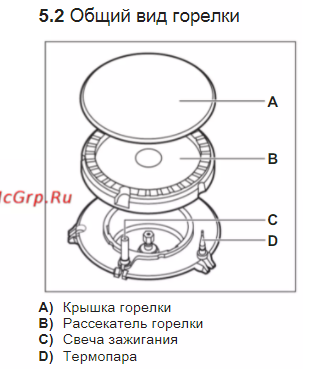

Добрый день! Перестала зажигаться маленькая конфорка. Искра проходит, конфорка не разжигается. Что можно сделать в бытовых условиях? Александр.
Гуру, Ответы: 131233, Оценили: 12620 раз
Electrolux EKG951108W
Отключить питание
снять крышку горелки (А) и рассекатель(В)
почистить электрод(С) от загрязнений и просушить(чтобы небыло трещин в керамике)
собрать правильно в обратном порядке (при установке крышку (А) нужно попасть в пазы (проворачивая крышку ) иначе будет искра а поджига нет
