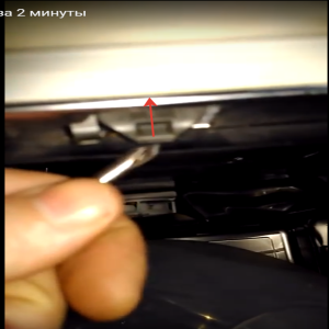

Здравствуйте.У Меня посудомоечная машина Bosch SPV43M10EU/23. Вопрос .Перестала заврываться дверца . Тоесть не засчелкивается верхний замочек перед началом работы? Спасибо заранее
Гуру, Ответы: 130785, Оценили: 12593 раз
Плотнее прижимайте дверку, причина может быть в неисправности самого замка или в перекосе дверцы, если дверца не закрыта сдвиньте защелку вверх как на фото стрелка (до щелчка) после закрывайте дверь
