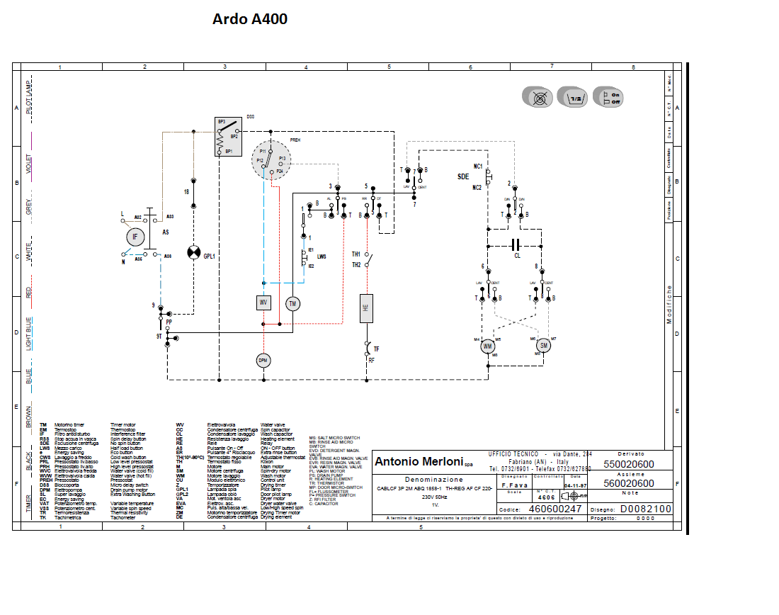

Нужна схема подлючения проводов командора ардо а400 2000г выпуска когда снимал с...
Ardo A 400 X
Вопрос 40908
нужна схема подлючения проводов командора ардо а400 2000г.выпуска. когда снимал схему нарисовал на листе бумаги который затем потерял.помогите. |
