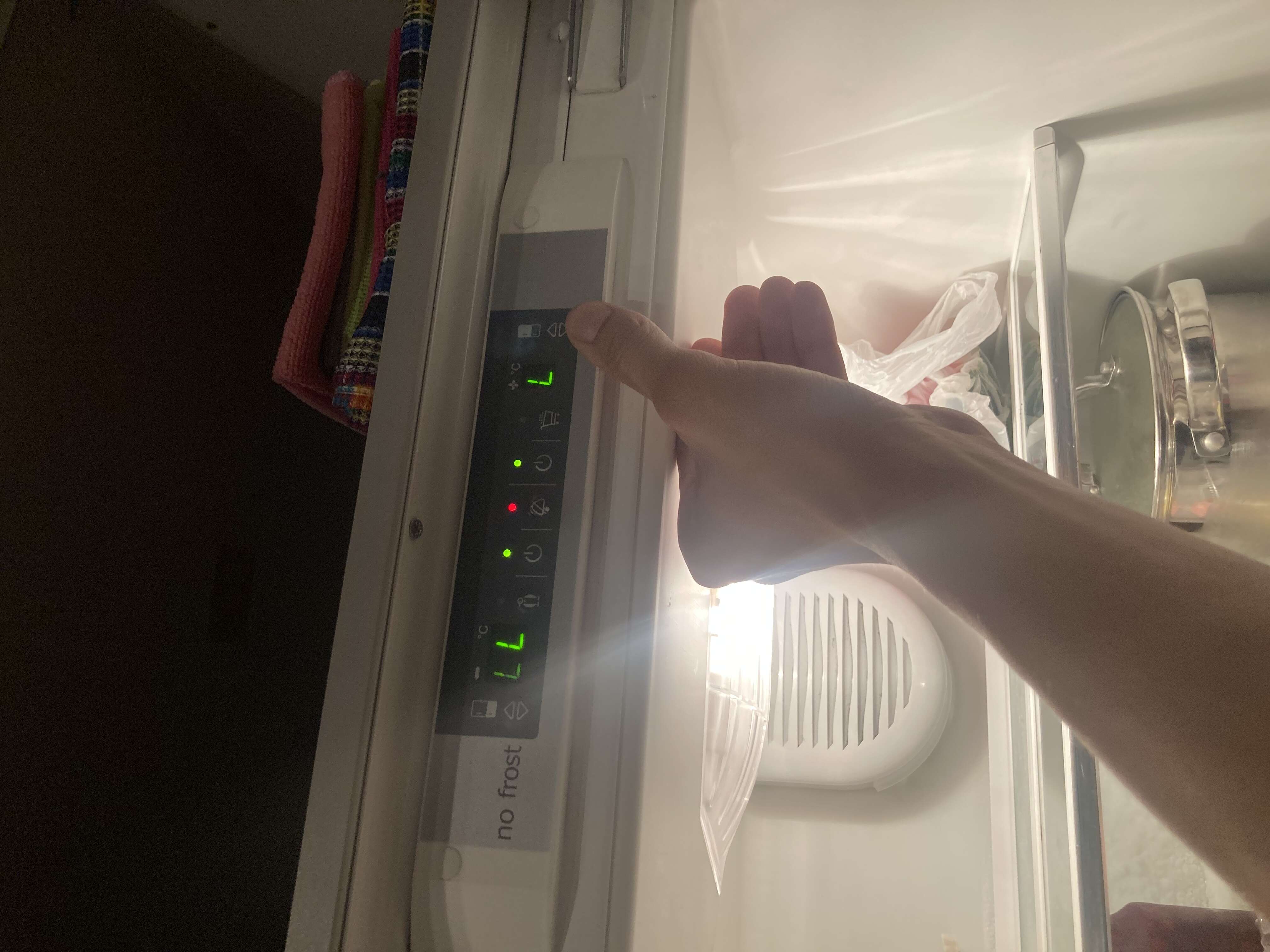

Не могу выставить температуру в холодильном отделении
Gorenje NRKI55288
Вопрос 410397
Попробуйте отключить на 5 минут и более из розетки, после включения установится температура по умолчанию +5 и -18 https://mcgrp.ru/files/viewer/22524/13 возможно неисправность платы управления |
405
Было отключение эл.энергии ,при включении холодильник сам наберёт нужную температуру?
