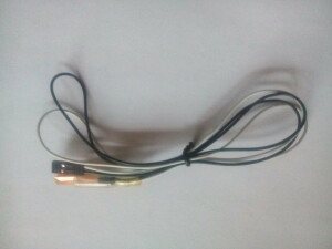

Какой внешний датчик температуры использовать на данной плате? Спасибо.

В этой материнке предусмотрено, кроме интегрированных, несколько внешних термодатчиков. Как правило корпусные и процессорные вентиляторы с 4-пиновым штатным разъёмом уже имеют в своём составе термодатчики, которые распознаются BIOS'ом материнки и участвуют в комплексной системе автоматической регулировки охлаждения. Кроме этого, в этой материнке предусмотрено использование водяной системы охлаждения, для термодатчика которой имеется отдельный 2-пиновый разъём. Его использование является специфическим и такой термодатчик обычно входит в комплект поставки водяной системы охлаждения.

😏. много инфы и всё мимо, вопрос был задан конкретно, какой внешний датчик. я не спрашивал про матплату и СВО. Так какой ?

Меня интересует конкретная модель термистора

Это не отдельный электроэлемент, а изделие со шнурком и

разъёмом. Термодатчик тоже специальной формы выполнен на теплопроводящей стеклоткани в виде терморезистора с собственной характеристикой зависимости. Обычно такие изделия маркируются как p/n конкретного производителя.
