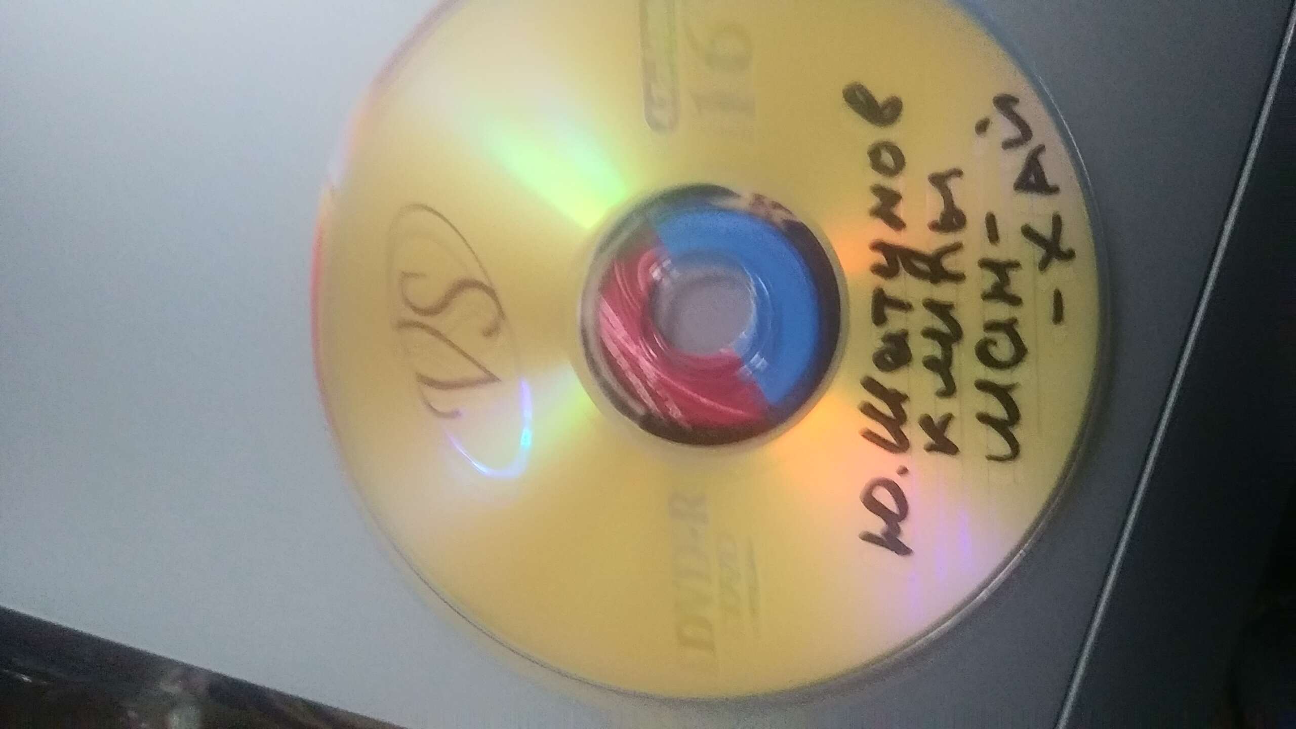

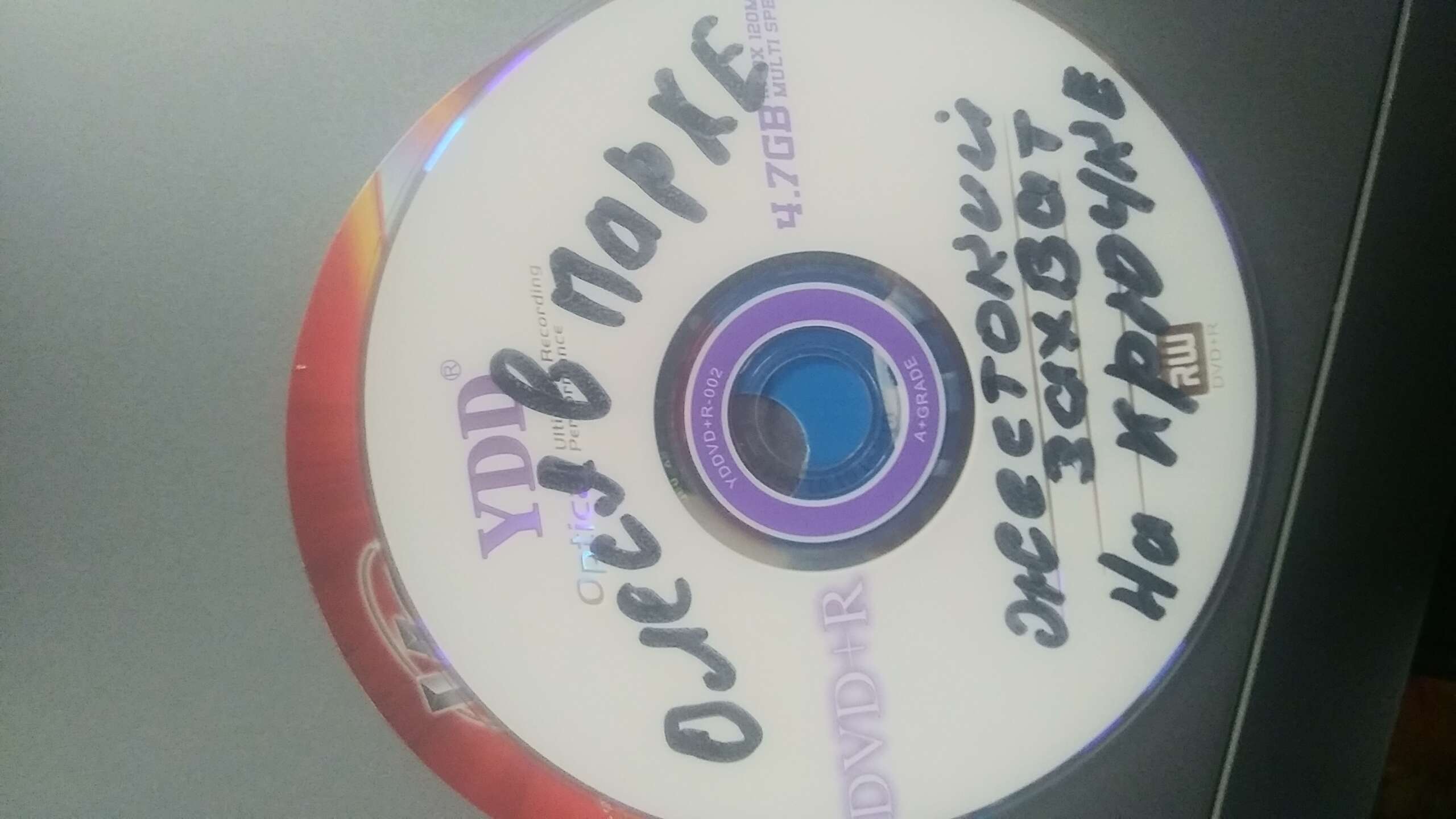

Диск на который нарезал музыку изготовлен в россии. Старые диски DVD-R с царапинами ,читает но тоже не все. А на этом новом диске без царапин только что куплен,не читает. Диск изготовлен в России.

Это старый диск нарезал в 2008г его читает.

VS болванки не отличаются хорошим качеством, видимо проблема в этом. Постарайтесь найти болванки TDK (printable) или Philips (printable), в крайнем случае Verbatim (printable) с ними, за исключением последних, проблем обычно не бывает. Не забывайте закрывать сессию при записи. Удачи!
