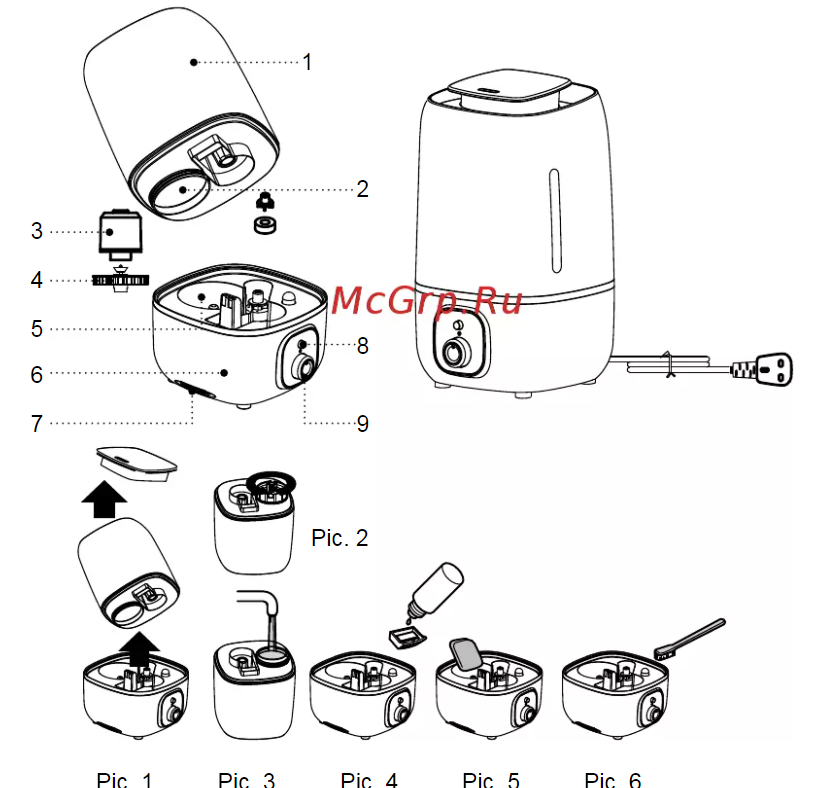

Brayer BR4700GN
Перед использованием, рекомендуется снять фильтр (3), поворачивая его против часовой
стрелки, и опустить фильтр (3) в ёмкость с водой на 5-10 минут, промойте резервуар для воды
(1), рабочую камеру (5) и «распылитель» тёплой водой с нейтральным моющим средством, после этого тщательно сполосните водой (рис. 5). Капните несколько капель очищающего средства на «распылитель» и подождите несколько минут.Используя щеточку, удалите налет с поверхности «распылителя» (рис. 6). для очистки рабочей камеры (5) и «распылителя» можно использовать средство для удаления накипи в электрических чайниках, строго придерживаясь инструкции к этому средству
