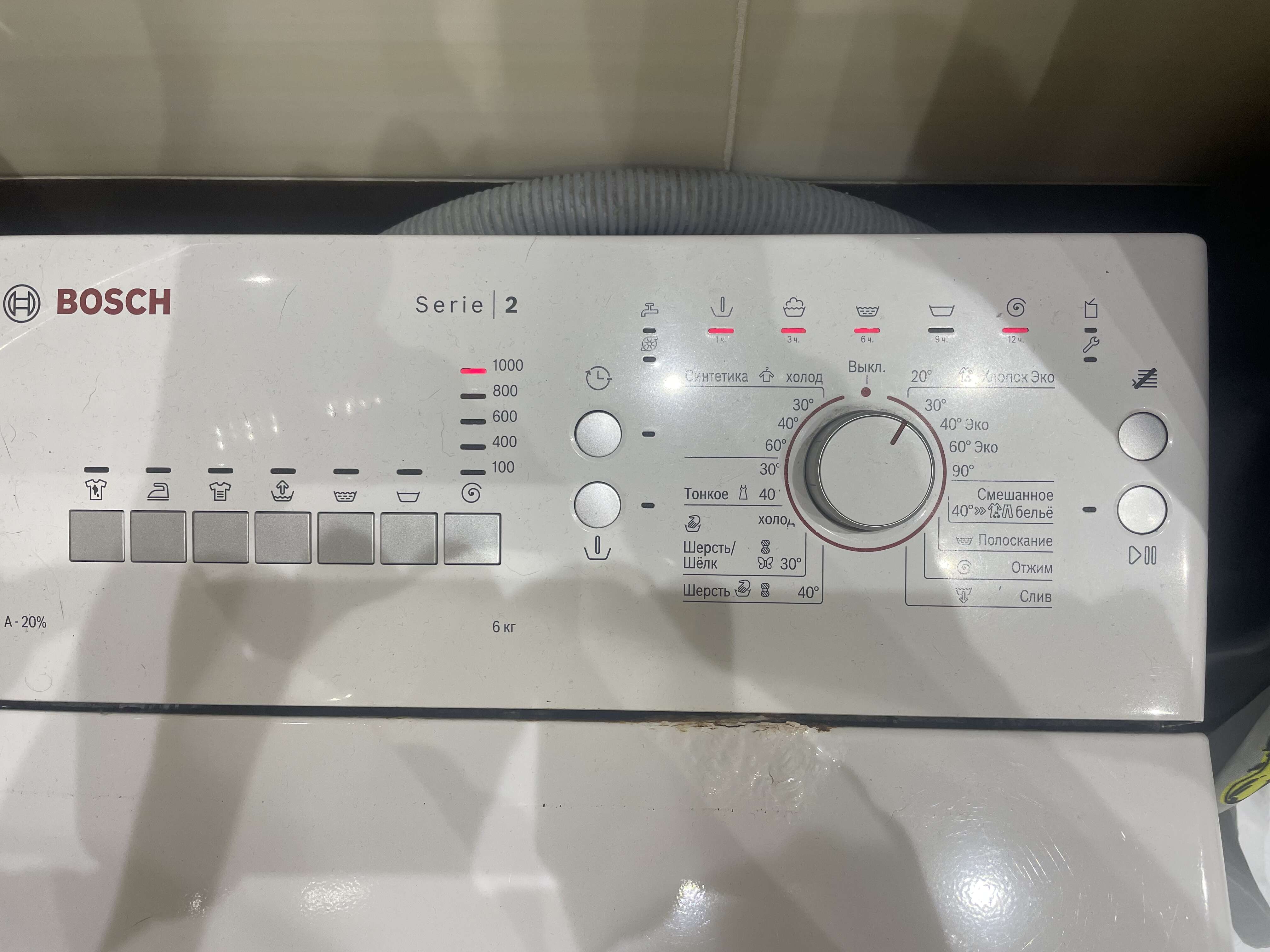

Здравствуйте! Показывает поломку (индикатор "гаечный ключ" мигает) и заблокирована крышка. Как открыть крышку? И что могло сломаться?
Гуру, Ответы: 130966, Оценили: 12600 раз
Отключить из розетки слить воду через фильтр слива, что делать см по ссылке раздел неисправности https://mcgrp.ru/files/viewer/108978/22
leras 3 года назад
Спасибо! Белье вытащила)
