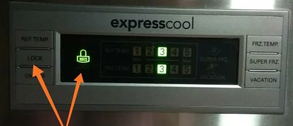

Не реагирует на нажатие кнопок.
Олег , Львов
Включена блокировка или вышла из строя панель управления
Для блокировки или разблокировки нажмите кнопку "LOCK"и удерживайте ее три секунды см слева дисплея средняя кнопка
