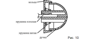

Ручка надета на валик крана и зафиксирована плоской пружиной. Между ручкой и панелью управления расположено кольцо с нанесёнными на нём символами, отжимаемое от ручки витой пружиной (рис. 10).
Ручки снимайте и надевайте вместе с кольцом, не прикладывая большого усилия
