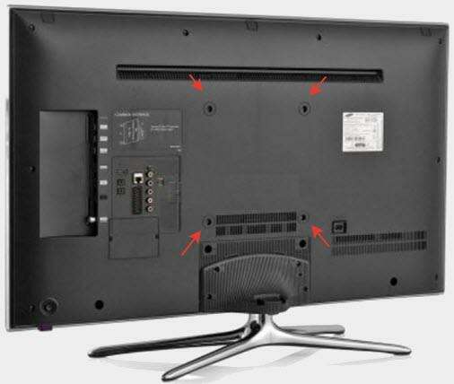

Эта модель крепится на стену? Сейчас стоит на ножках, не могу понять, где там возможно крепление? И какой кронштейн можно использовать?

Есть возможность для настенного крепления VESA 200

Здравствуйте!
Крепление VESA 200 сзади.
То есть 4 отверстия на расстоянии 200 мм между ними.
Samsung UE40F6400AK
Крепление подойдет любое, которое подходит по весу, более 11 кг должно выдерживать, но лучше брать с запасом. И должны быть отверстия под VESA 200.
Винтики под крепление идут в комлекте под крестовую отвертку М8х12. У меня их длины хватило только чтобы зацепиться краешком, поэтому обычные болты М8х20 по глубине сели как раз полностью в резьбу. Лучше взять штангенциркуль и померять глубину, приложив подставку к ТВ.
Хорошее крепление по идее Квадо К-53 для этого ТВ. Хотя у меня на Charmount LED-ST21 висит тоже нормально, но для такого ТВ кажется конечно немножко хлипеньким, при том что заявлено до 35 кг нагрузка.
