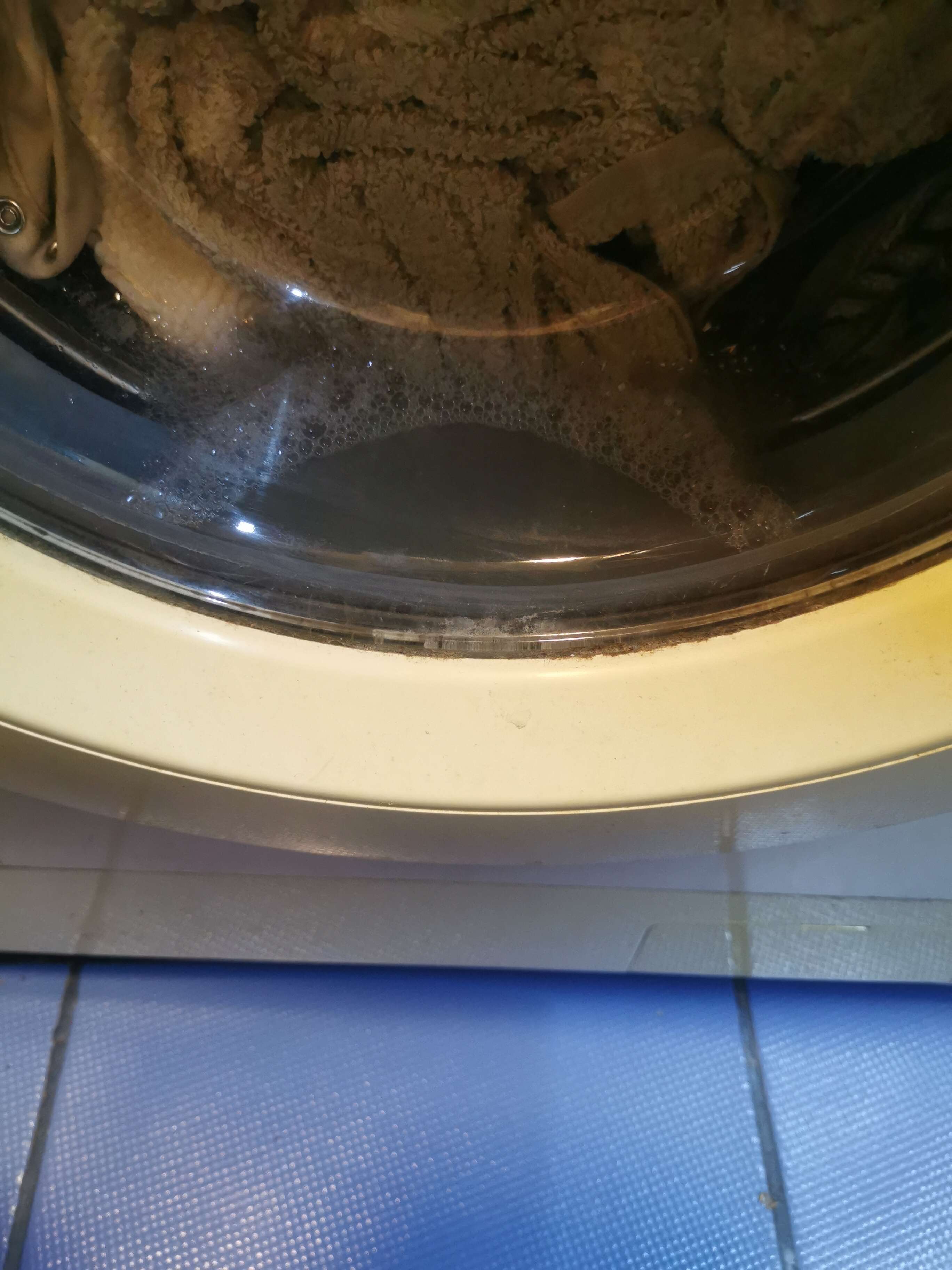

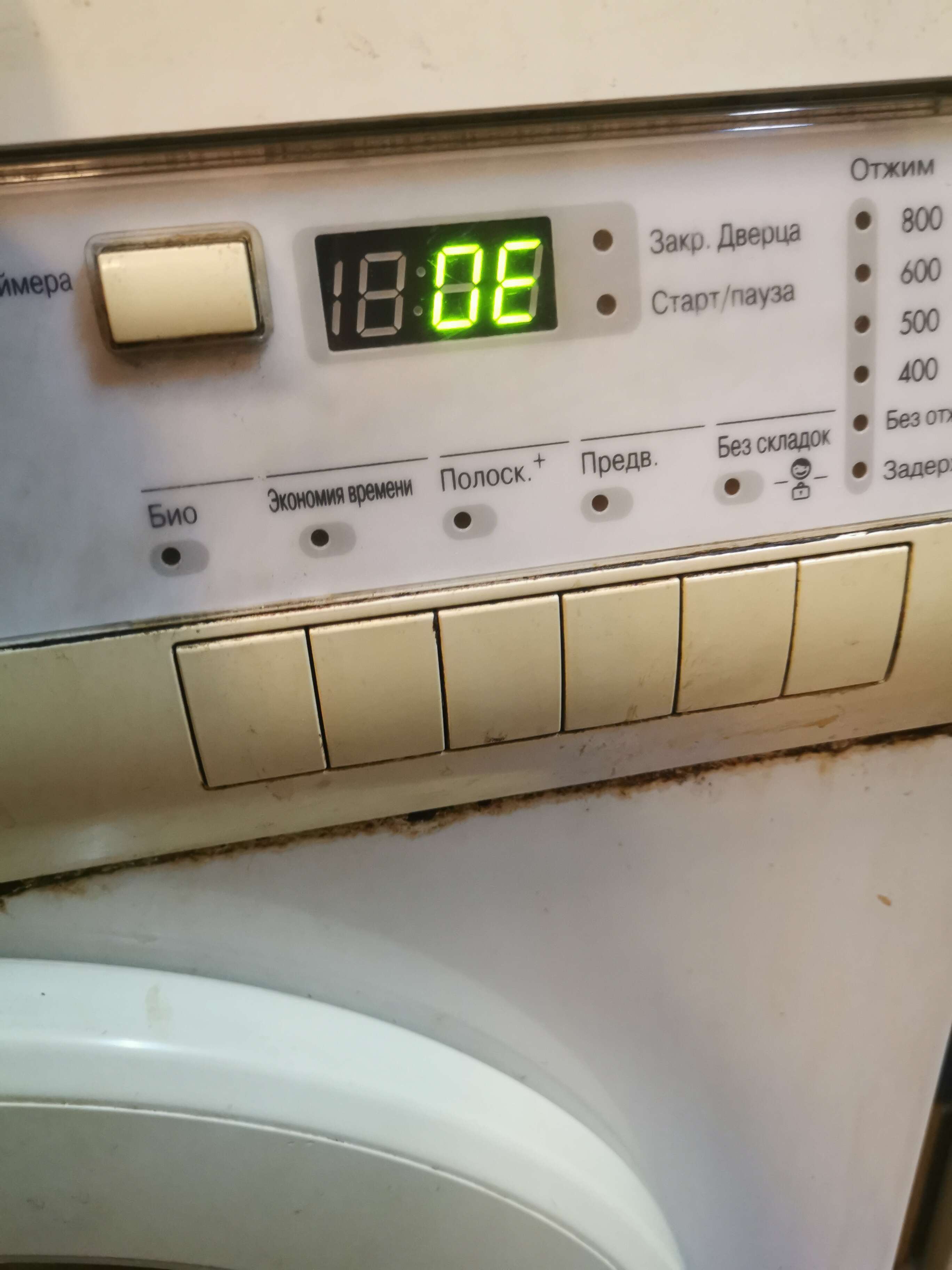

Кидает ошибку. В барабане вода.

Неисправен насос если слив чистый(фильтр\шланг\канализация)

Спасибо. Всё исправил. Кусочек плостмаски попал где лопости (мотор слива.) и заклинило мотор. Удалил пластмаску и всё заработало.
