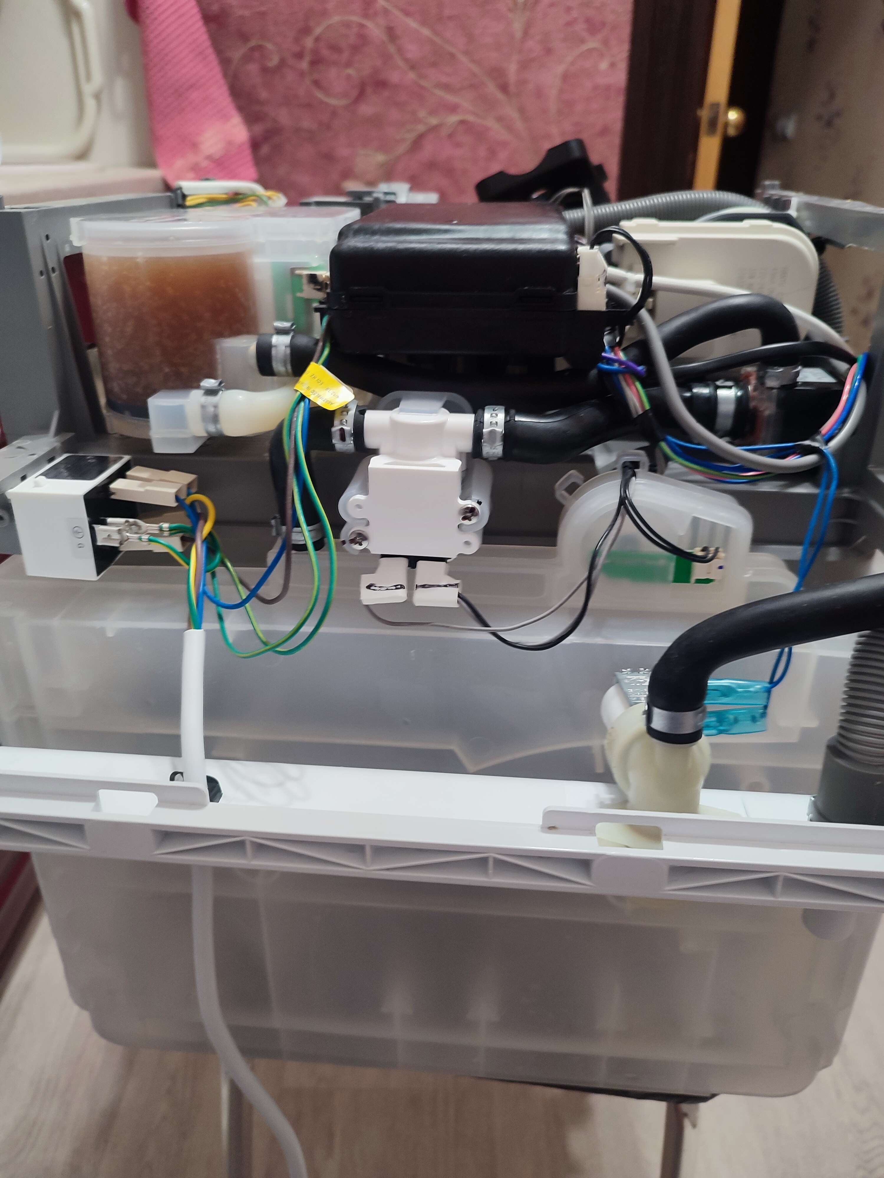

Leran CDW 42-043
Можете сказать где насос, расходомер? У меня мигает пар и создаёт писк.

Неисправен расходомер. Крыльчатка предположительно залипла и не крутится
