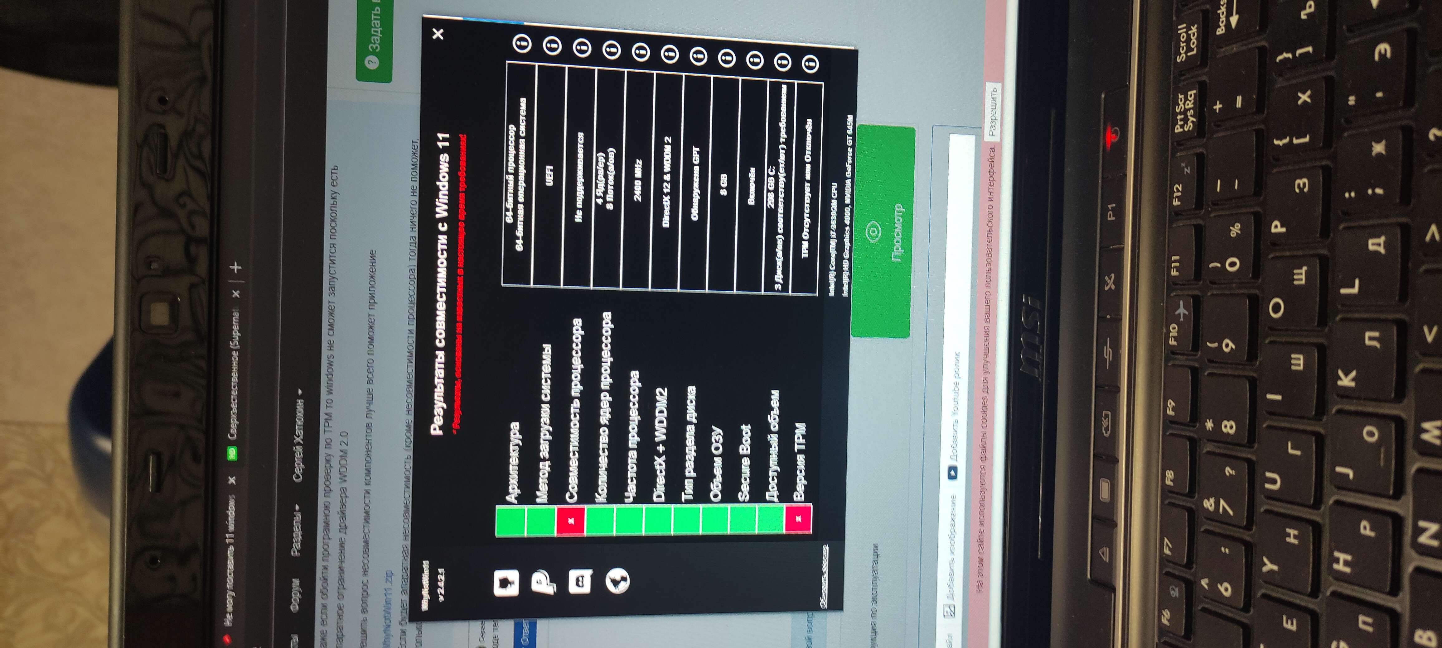

MSI CX70
Вот что мне выдало через вашу прогу!
Klaus, Волгоград
3 0
Профессиональный, Ответы: 6124, Оценили: 8023 раз
Создайте через актуальный на текущую дату RUFUS загрузочную флешку с дистрибутимвом Win 11. При создании такой флешки выберите пункт без проверки на TPM и аппаратную совместимость. С такой флешки Win 11 устанавливается на древнее железо, лишь бы была поддержка 64 бит и памяти не меньше 4 Gb. Удачи!
