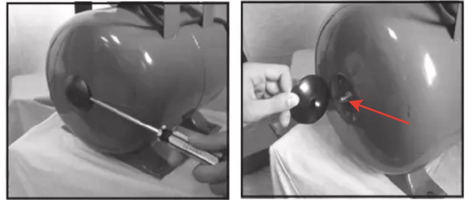

Не держит давление в норме, постоянно включается насос. Что делать?
2 0
Гуру, Ответы: 131120, Оценили: 12606 раз
Нет давления воздуха в гидроакамуляторе см наличие давление
Калибр СВД - 650 Н
реле давления малый разбег между вкл и откл, обратный клапан в колодце не держит
Анжелика Садкова, Москва
Спасибо за ответ.Пожлалйста,обьяните мне,как "чайнику",надо менять клапан или просто отрегулировать?Первый раз имею дело с этим прибором.
