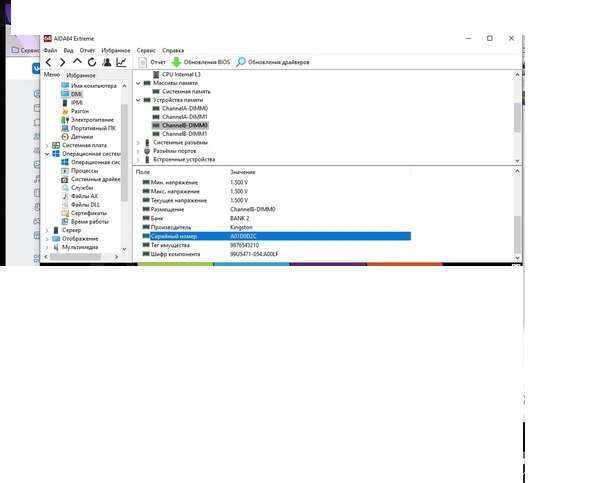

Добрый день, покупал компьютер давно, пользовался оперативной памятью 8 гб. Сейчас стоит в черном слоте она же DIMM3: Kingston 99U5471-054.A00LF 8 ГБ DDR3-1600 DDR3 SDRAM (взяты данные из 64 айда), когда я ставлю любую на 4-8-16 Гб оператив. в другой слот, во 2 черный, компьютер загружается, звук слышно, запуск Виндоуса, но экран выключен! Вход VGA, но как отключаешь с того слота 2, все работает, пробовал такую ставить 8 Гб KVR16N11/8 99u5471-054.A00LF - такая же ситуация. Помогите разобраться с такой проблемой, всех спрашивал, говорят, оперативная память не та, другие - материнскую плату меняй и т.д., но мне кажется не в слоте дело, они оба черные и там что-то надо другое, только как подобрать - не знаю. Проблема походу в оперативной памяти с чистотами и обьемностью памяти.

правильно вам говорят отчасти. планки не совместимые похоже между собой .
Как вариант неисправная материнка. Как вариант, БИОС прошить самый новый что есть для нее.
