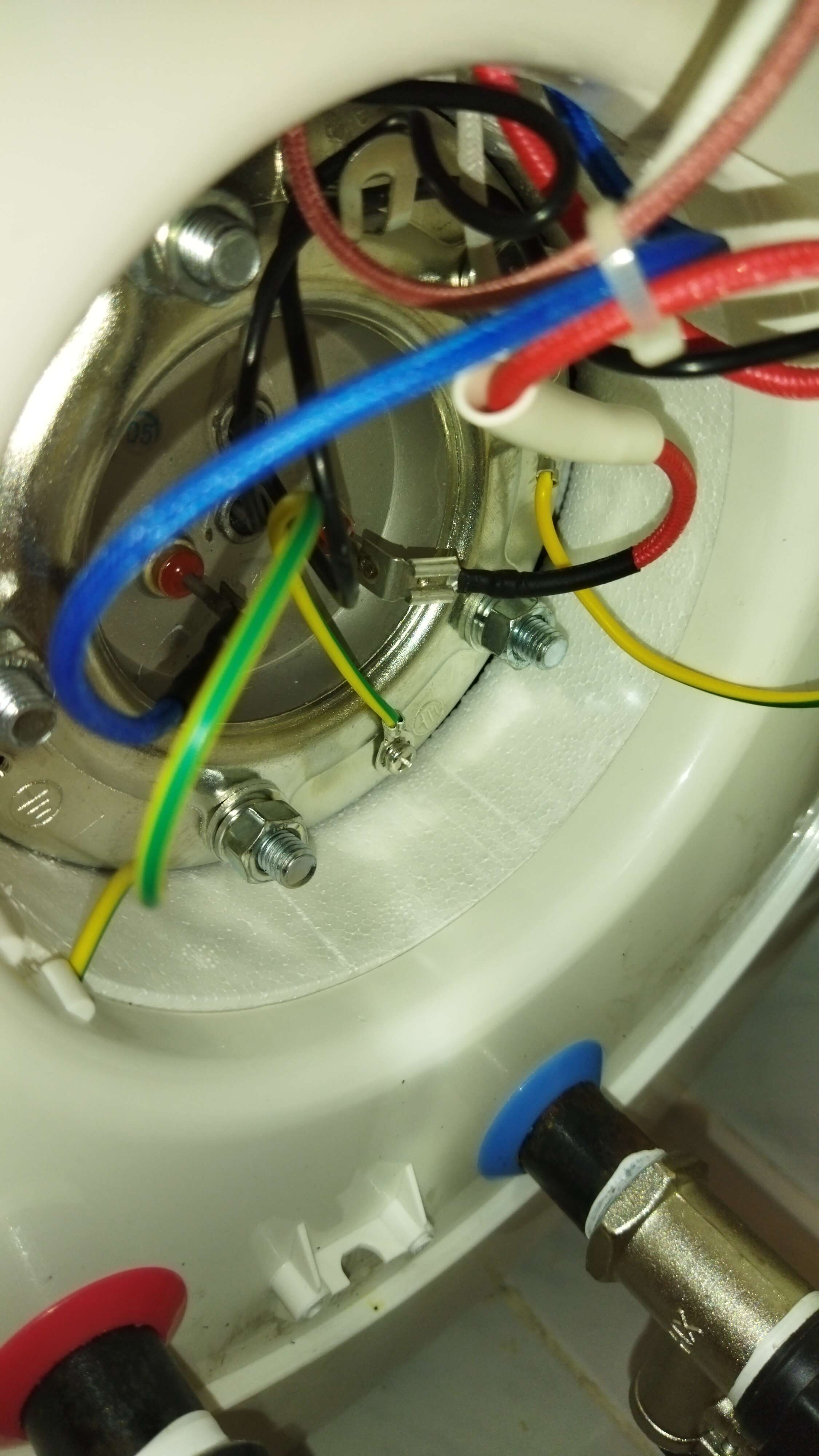

Как можно снять клеммы возможно есть специальный разжим? Electrolux EWH 80 Magnum Slim [Ответы 1]
Вопрос 415803
rv.tusan, Ровно
Подскажите, пожалуйста, как можно снять клеммы, возможно есть специальный разжим?
2 0
См на клеме отверстие, надавить в отверстие пинцетом или шилом и снять клему
