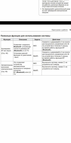

Здравствуйте скажите пожалуйста у меня система LG ol 75dk когда она выключена я включаю на телефоне bluetooth у меня подключалась автоматически колонка а сейчас пока не включишь на пульте дистанционного управления кнопку включения колонки она не соединяется с телефоном

Здравствуйте!
Я снова вернулся, чтобы сообщить Вам возможную причину такого казуса, как "Не подключается в спящем режиме по блютусу"
Перечитал полностью от и до инструкцию полномасштабную к OL 75dk. Нашёл то, что нужно.
В этой табличке всё конкретно описано. Мои объяснения станут не уместны
Держите ( ͡ _ ͡°)ノ
LG XBOOM OL75DK
