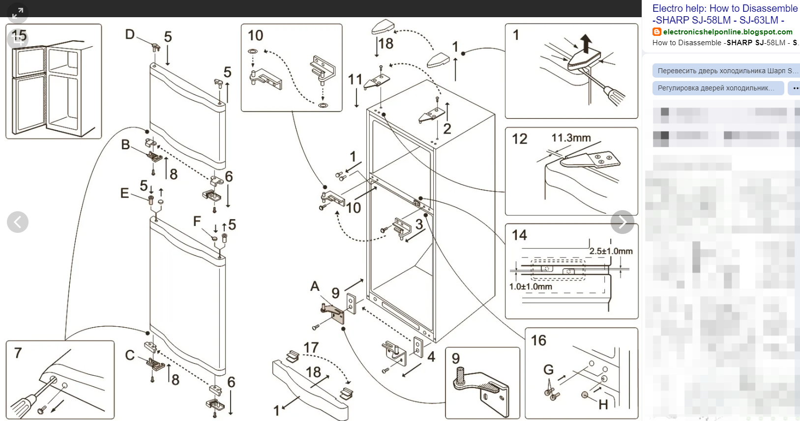

Как перевесить двери?
Sharp SJ-SC471VBE
принцип перевешивания дверей см на схеме, конкретно для Sharp SJ-SC471VBE нет информации, см по заглушкам с другой стороны (крепления навесов) если есть тогда перевешивание возможно
