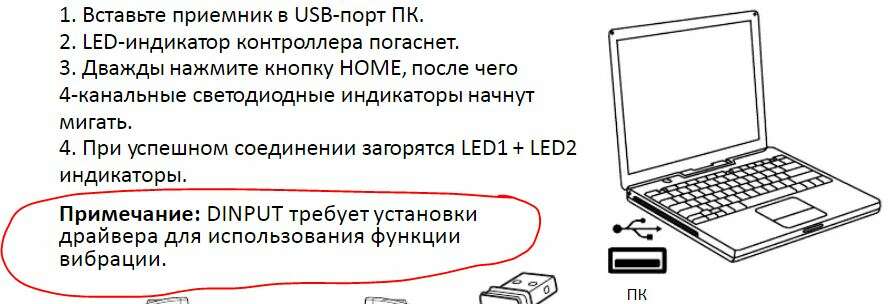

При подключении к ПК геймпад требует установки драйвера для использования функции вибрации.

Антон 3 года назад
По инструкции нужно:

драйвера под этот джойстик тут выложили выше, хотя имхо вин10 сам все ставит правильно, у меня два геймпада этой фирмы все рабоает из коробки отлично ничего не ставил сам. и они нужны только для dinput который только в старых играх в новых давно xinput . Кстати возможно переключить режим геймпада вам поможет, ну или вам попался бракованный гейспад как вариант. В каком нибудь геймпад тестере то проверяли?
