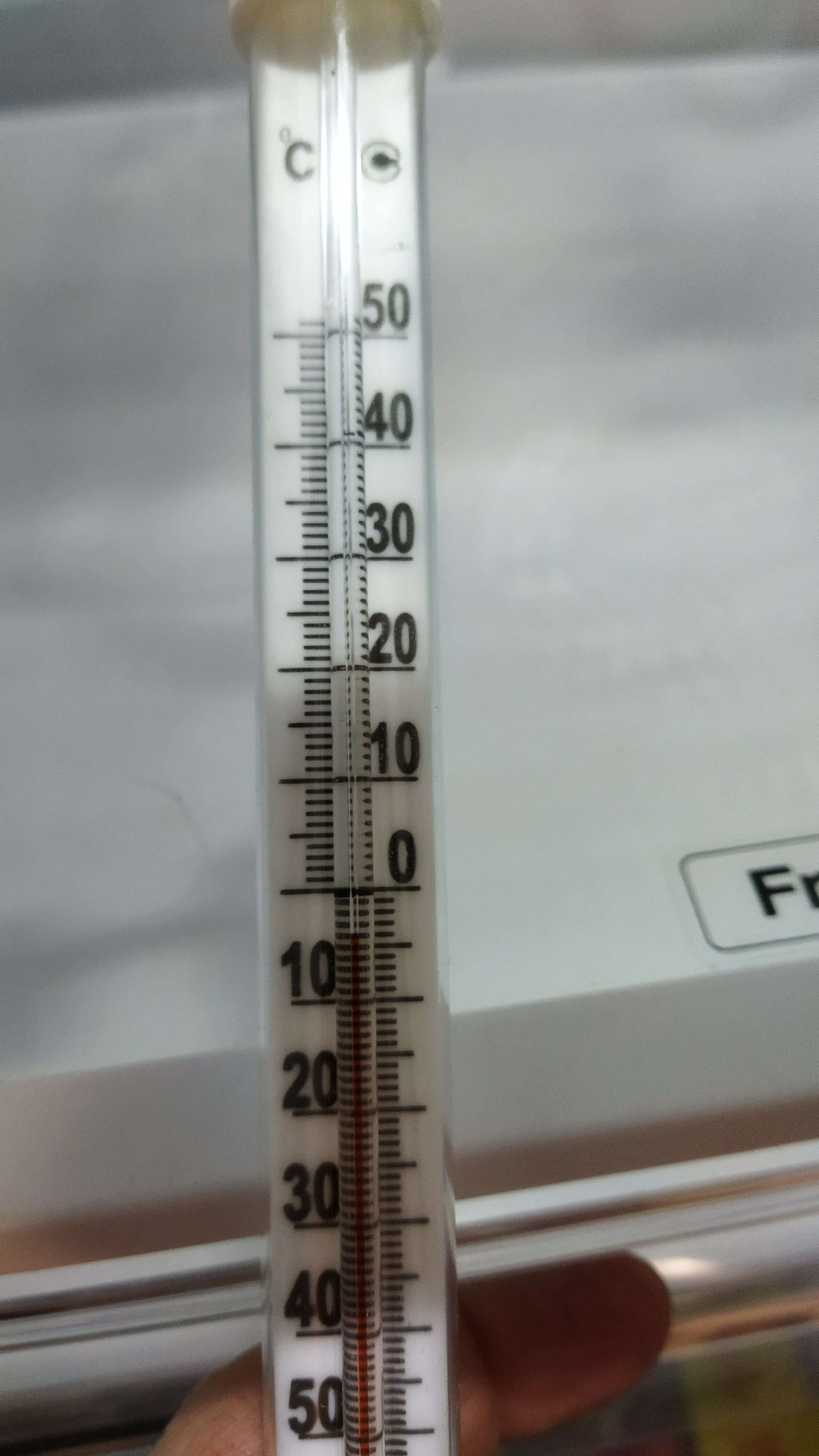

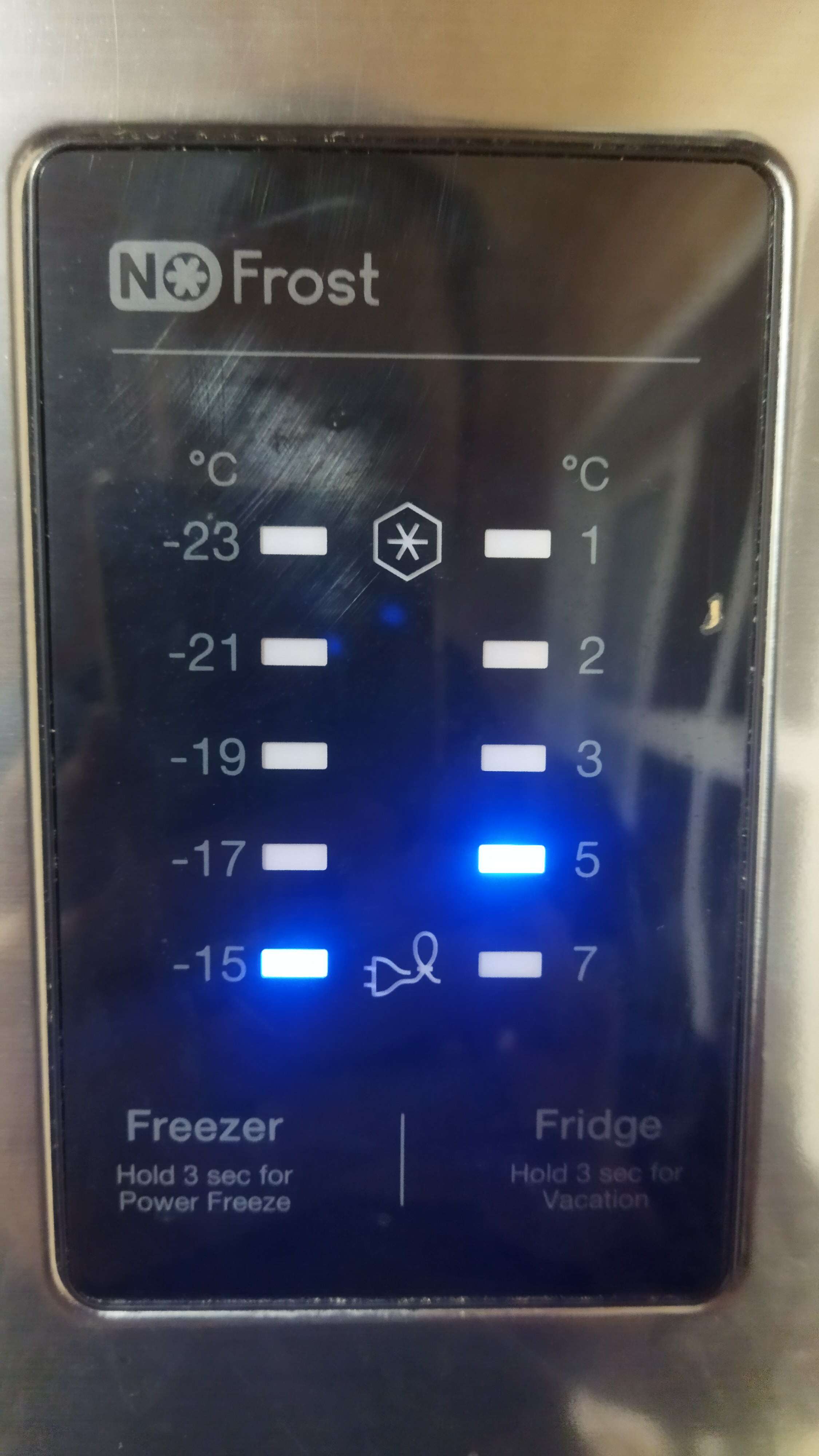

Здравствуйте, скажите пожалуйста, почему в холодильной камере температура держится от-2 до -9 градусов, хотя я выставил на +5?

Причина неисправность заслонки управления или примерзла, попробуйте отключить на сутки из розетки и разморозить, если после включения в работу все повторится нужен ремонт

Подскажите пожалуйста как можно отремонтировать? Вообще где она находится,хоть посмотреть? Холодильник купили бу и он стоял почти месяц в отключённом состоянии, в помещении где было от 4 до 10 градусов. Пару дней назад включили, начал охлаждать, положили продукты. На выходные уехали. Сегодня вернулись, а все продукты превратились в лёд(
