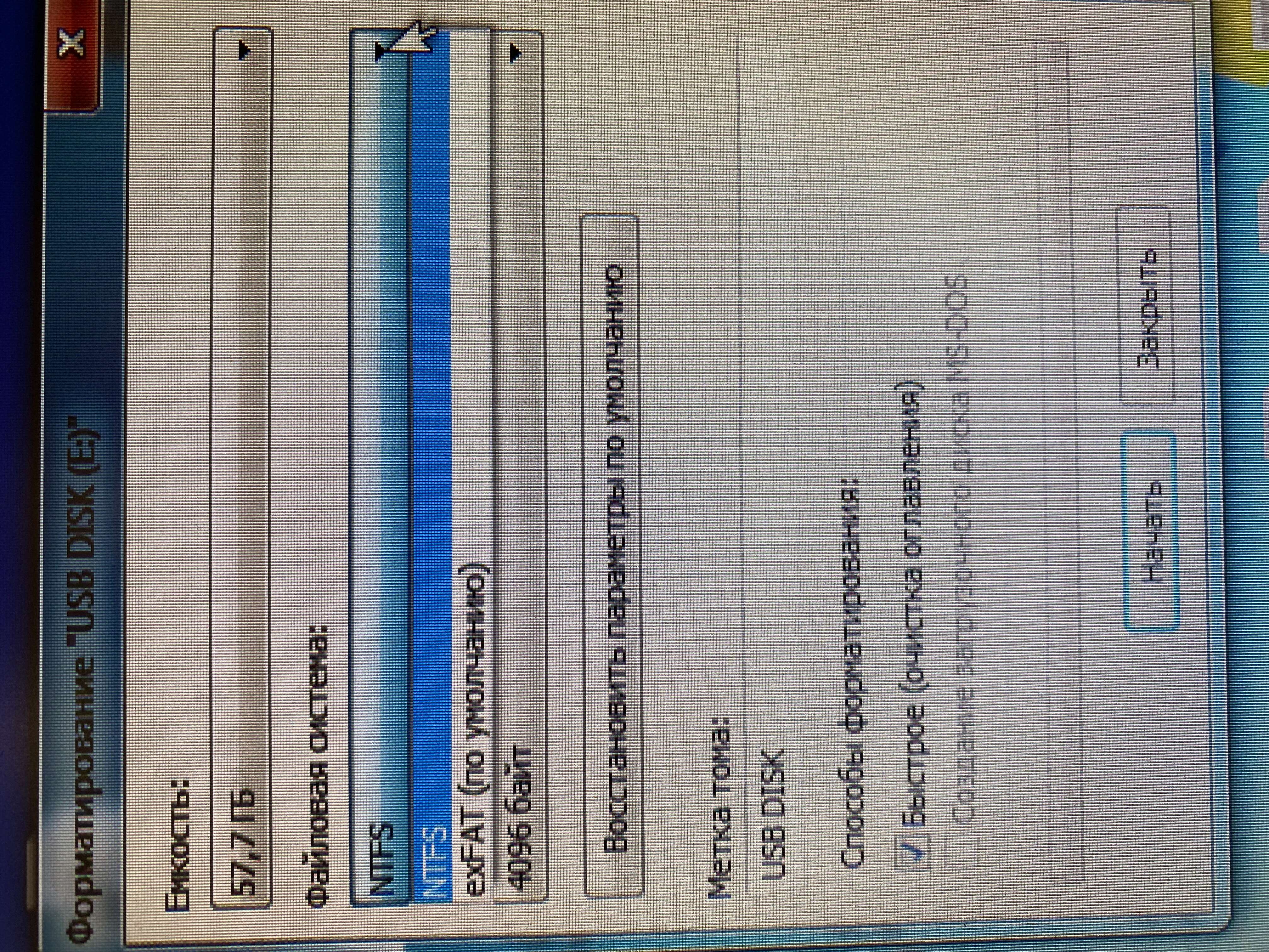

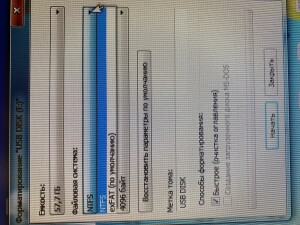

albert-1232, Москва
Спасибо, за подсказку! Изменить файловую систему флешки не удалось(, не поддерживает. Это особенности флешек? При покупке надо обращать на это внимание? Просто установил другую, колонка её восприняла.
Чтобы сменить файловую систему нужно отофрматировать флешку и перед началом будет выбор, какую файловую систему использовать после форматирования.
albert-1232, Москва
JBL PartyBox On-The-Go
Ещё раз здравствуйте! Нет на этой флешке fat. Обратился в магазин с просьбой продать флешку с файловой системой fat, они 😳, сказали, что нет такой информации на продаваемой продукции. Поэтому и уточняю, на что обратить внимание при выборе флешки?
2 0
Ограничение по fat в 32Гб. Попробуйте в exFat, вдруг прочитает. Если нет, ищите флешку меньше 32Гб.
