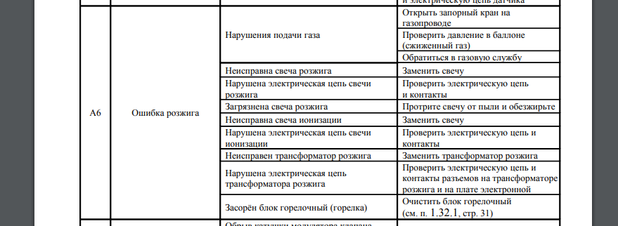

Уром включил котел работает 3 мин. И тухнет по щелчкам реле слышно что хочет включиться но пламя не загорается затем выдает ошибку 6А после этого не работает пока котел не остынет ,запускаю опять 3 мин работает и ошибка а 6

Чистий электроды ( свеча рожига) .
